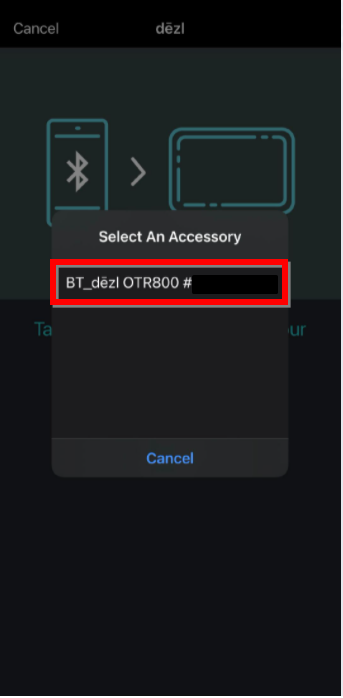

iPhone (iOS)
1. Abra la aplicación dezl en su teléfono y configure su teléfono en el modo Buscarme/Descubrible.
  • Consulte el manual del usuario de su teléfono si no está seguro de cómo ponerlo en modo Buscarme/Descubrible .
2. Toque Configuración
3. Toque Redes Inalámbricas
4. Toque Bluetooth
5. Si el switch de Bluetooth en la esquina superior derecha está desactivado, toque el switch para activarlo
5. Toque Garmin dezl en la aplicación dezl
6. Toque Buscar dispositivo Garmin
7. Toque el nombre del dispositivo Garmin de la lista de dispositivos Bluetooth compatibles en la zona
8. Toque Vincular, si se le pide en el dispositivo Garmin
9. Toque Vincular en el teléfono, si se le pide
10. Toque Iniciar sesión. Toque Crear cuenta si no tiene una cuenta.
11. Introduzca su correo electrónico y su contraseña y toque Siguiente

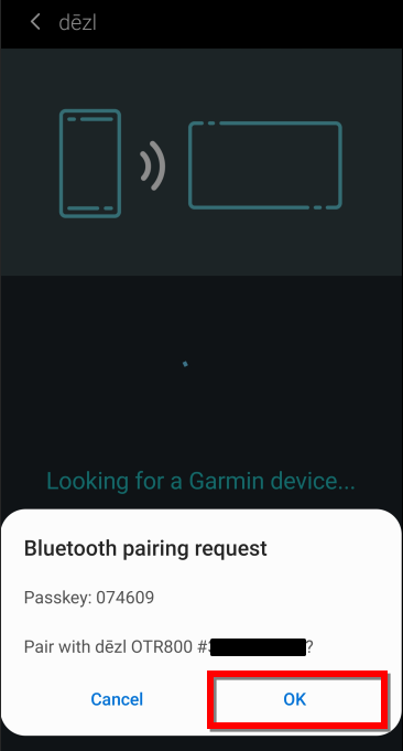

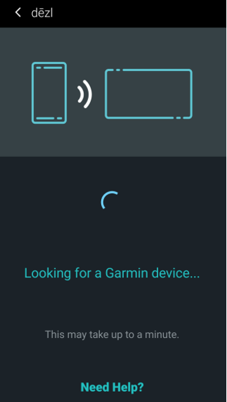

Teléfono Android
1. Abra la aplicación dezl en su teléfono y configure su teléfono en modo Buscarme o Descubrible.
Si no está seguro de cómo configurar su teléfono en el modo "Encuéntrame" o "Descubrible ", consulte el manual del usuario o la documentación que acompaña al teléfono móvil.
2. Toque Configuración en el dispositivo Garmin
4. Toque Bluetooth
6. En la aplicación dezl, toque Dispositivo de navegación
7. Si el Bluetooth está desactivado en su teléfono, se le pedirá que lo active. En este caso, toque Activar
8. La aplicación comenzará a buscar el dispositivo
9. Toque Vincular en el dispositivo Garmin, si se le pide
10. Toque OK en la aplicación dezl, si se le pide
11. Toque Iniciar sesión para acceder a su cuenta de myGarmin o toque Crear cuenta para crear una nueva
La aplicación dezl se comunicará automáticamente con el dispositivo cuando el dispositivo y el teléfono estén encendidos y dentro del alcance del otro.
