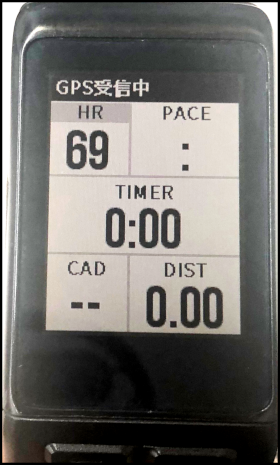

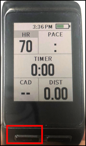

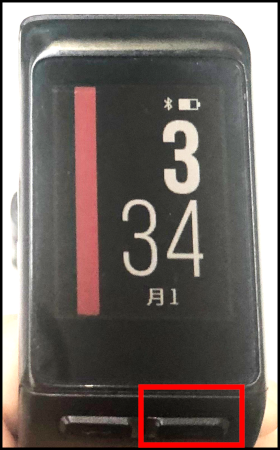

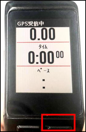

  1. ウォッチフェイス画面で[v717.png]を押します

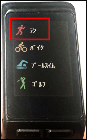

  2. データフィールドを設定するアクティビティを選択しタップします
    ※今回の例ではランのデータフィールドを変更します

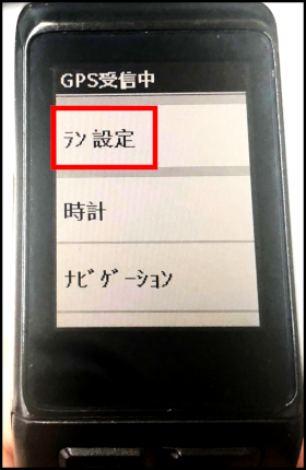

  3. [v717.png]を長押しします

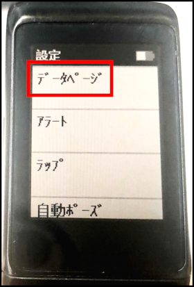

  4. [ラン設定]をタップします
  5. [データページ]をタップします

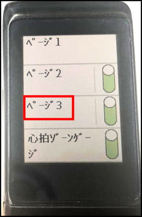

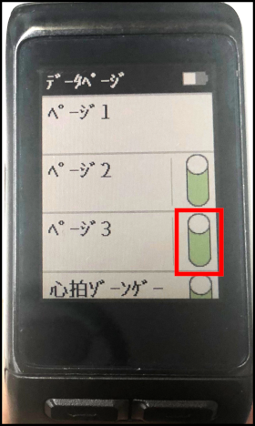

  6. [データページ3]の有効/無効スイッチをタップし、緑の有効表示にします
    ※今回の例ではデータページ1・データページ2は既に使用済みとし、データフィールド3を使用します
  7. [ページ3]をタップします

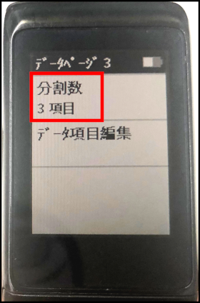

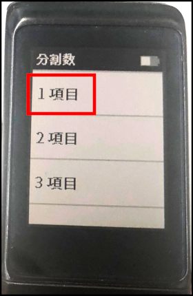

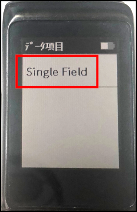

  8. [分割数]をタップします
  9. [1項目]をタップします
    ※データフィールドは1項目を選択することにより設定表示可能です
     分割した項目内に設定しても表示されません

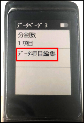

  10. [分割数]が1項目になっていることを確認し[データ項目編集]をタップします

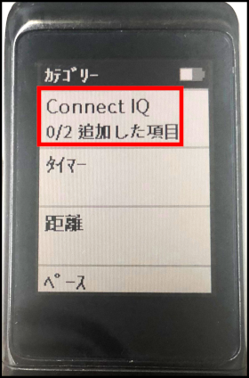

  11. 画面をタップします
  12. [ConnectIQ]をタップします
  13. ダウンロードしたConnectIQデータフィールドを選択し、タップします

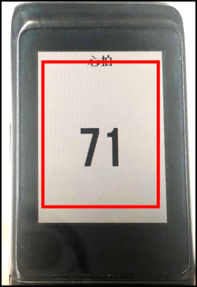

  15. ランアクティビティを選択しトレーニングページを表示後、画面をスワイプすると設定したConnectIQデータフィールドの表示が確認できます
  16. 上記の操作で設定完了です
