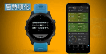

暑熱順化するとどのようにデバイスに表示されますか?
  • アクティビティ実行中に暑熱順化度の上昇が検知されると、アクティビティ保存後にデバイスにメッセージが表示されます
    ※初回検知時のみ表示
    update_05

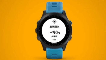

  • アクティビティ実行中には暑熱適応を確認することはできません
    アクティビティ保存後にパフォーマンスウィジェットで都度確認をします
    [パフォーマンスウィジェットでの表示]
    下記の動画で[90%]と表示されている部分:暑熱順化が記録できているデータに基づく[最新の暑熱順化度]
    下記の動画で[86%]と表示されている部分:暑熱順化が記録できているデータに基づく[前回の暑熱順化度]

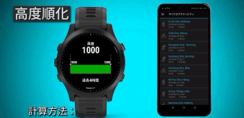

高度順化するとどのようにデバイスに表示されますか?
  • アクティビティ実行中に高い海抜への適応度上昇が検知されると、アクティビティ保存後にデバイスにメッセージが表示されます
    ※初回検知時のみ表示

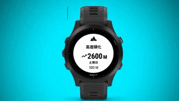

    update_09
  • アクティビティ実行中には高度適応を確認することはできません
    [パフォーマンスウィジェットでの表示]
    下記の動画で[2600M]と表示されている部分:高度順化が記録できているデータに基づく[最新の高度適応度]
    下記の動画で[500M]と表示されている部分:高度順化が記録できているデータに基づく[前回の高度適応度]
