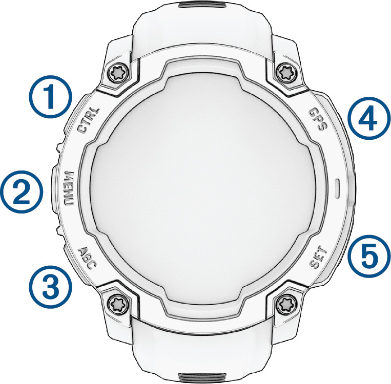

  1. LIGHT/CTRLキー(左上のキー)を長押しして、Instinct E の電源をオンにします。
    キー操作方法
    Instinct E Button Layout
    one instruction LIGHT/CTRLキー
    • 押す:電源オン
    • 押す:バックライト点灯/消灯
    • 素早く2回押す:フラッシュライトスクリーン点灯
    • 長押し:コントロールメニューを開く
    • 5秒間長押し:援助要請を起動
    two instruction UP/MENUキー
    • 押す:ウィジェット/メニュー/メッセージのスクロール
    • 長押し:メニューページを表示
    three instruction DOWN/ABCキー
    • 長押し:ABC(高度/気圧/コンパス)ページを表示
    four instruction GPSキー
    • 押す:アプリとアクティビティのリストを開く、アクティビティを開始/停止
    • 押す:項目を選択
    • 長押し:現在地のGPS座標を表示/ポイント登録
    five instruction BACK/SETキー
    • 押す:前の画面に戻る
    • アクティビティ実行中に押す:ラップを取得、休息に移行、マルチスポーツアクティビティのトランジションに移行
    • 長押し:アラーム&タイマーを開く
