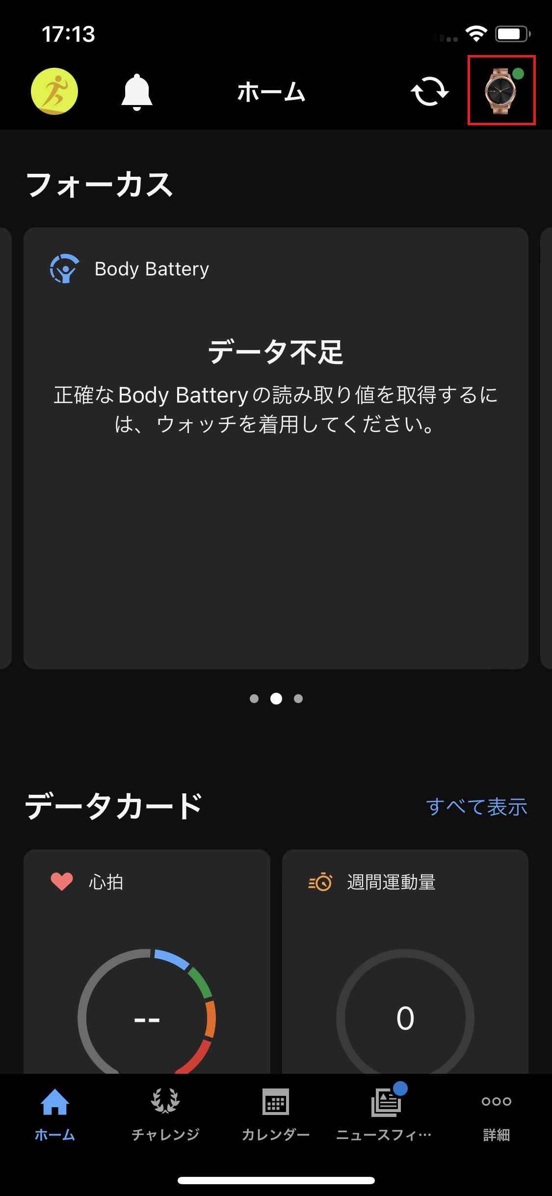

Garmin Connect アプリにログインし、デバイスアイコンをタップします
Home15
針の位置合わせをタップする

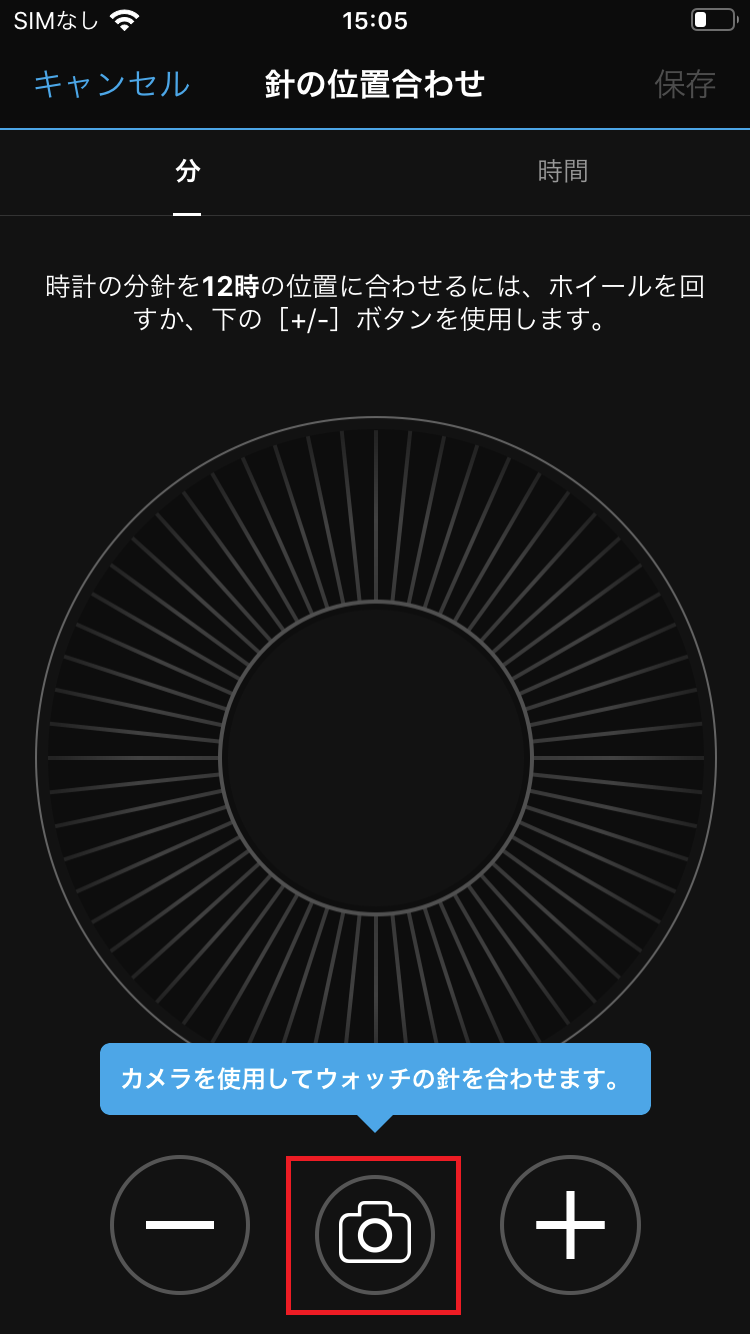

vivohand6
針の位置合わせメニューから カメラアイコンをタップします
カメラマークが表示されない場合は、お使いのデバイスを最新のVer.にアップデートしてください。

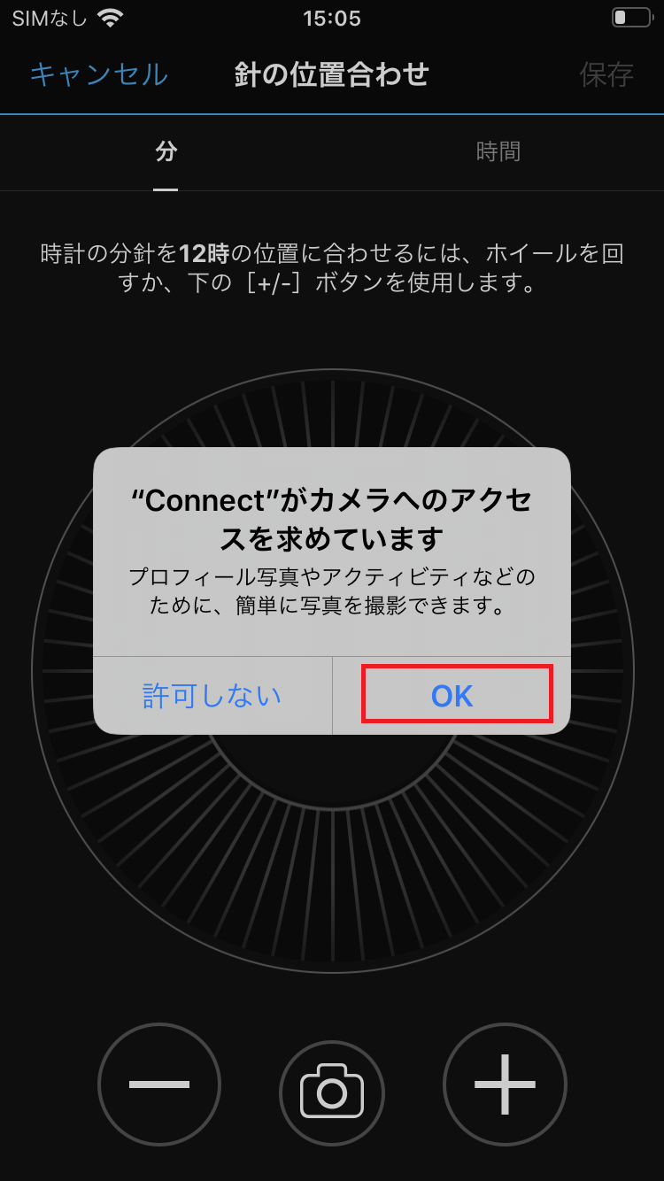

vivohand1
OK をタップします

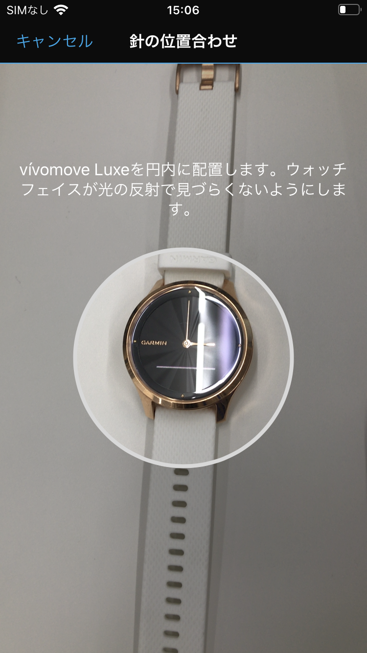

vivohand2
お使いのデバイスを円内に配置します
vivohand3
この画面が表示されたら、位置合わせは完了です
