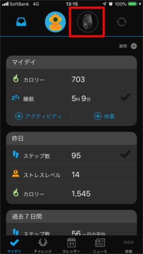

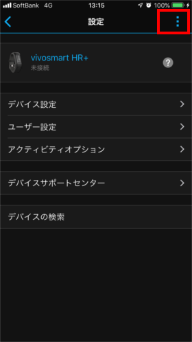

1. 右上の2018-09-26 21_05_47-をタップします
click_A
041540000

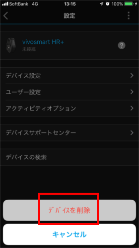

2. [デバイスを削除]をタップします
click_A
041542000

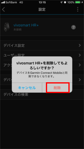

3. [削除]をタップします
click_A

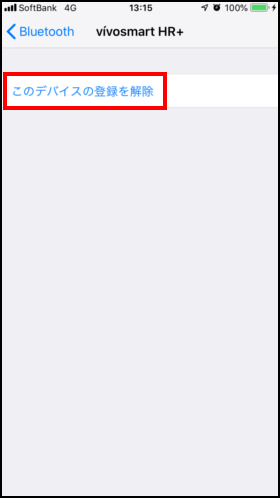

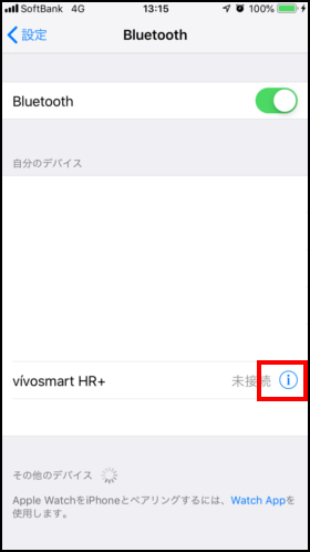

4. iPhoneの設定を開きBluetooth管理画面を表示し、右端の0709_3.pngマークをタップします
click_A
041553000
5. [このデバイスの登録を解除]をタップします
click_A
041555000

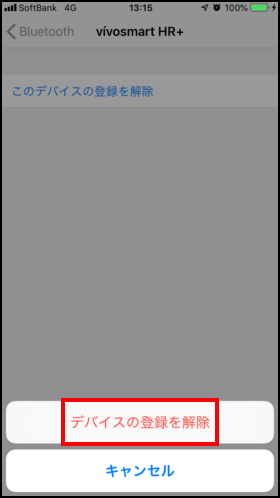

6. [デバイスの登録を解除]をタップします
click_A

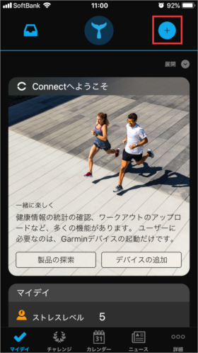

7. Garmin Connect Appに戻り、右上の[+]をタップします
click_A
9928

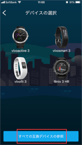

8. [すべての互換デバイスの参照]をタップします
click_A

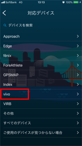

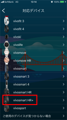

9. [vivo]をタップします
click_A
041359000
10. お手持ちのモデルに応じて製品をタップします
click_A

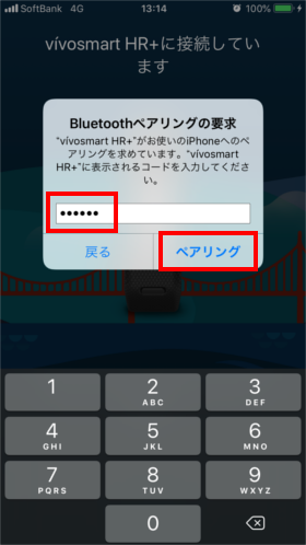

16. 時計に表示された6桁のペアリングコードをスマートフォンで入力し[ペアリング]をタップします
ペアリングコードは毎回ランダムで表示され、固定の数字ではありません
素早く操作してください
タイムアウトした場合は操作を再試行します
click_A

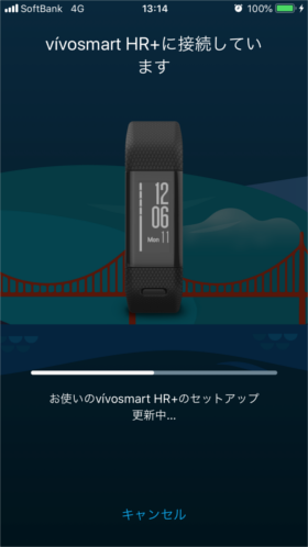

17. セットアップが完了するのを待機します
click_A

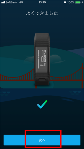

18.  [次へ]をタップします
アプリ上で初期設定が続きます
操作を続けて初期設定を完了します
click_A

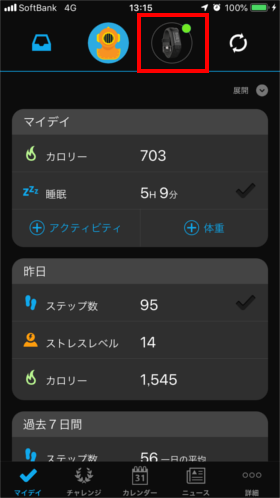

19. pair_icon が時計アイコンに表示されればペアリング成功です!
click_A
