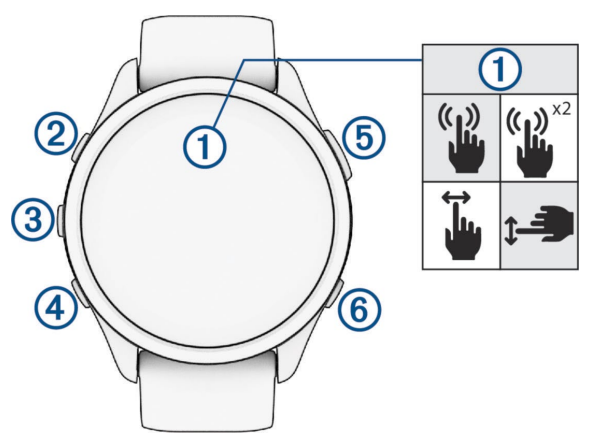

デバイス概要:
FRdisplay
タッチスクリーン
  • タップ:メニューのオプションを選択
  • タップ:ウィジェットの詳細を表示
  • 上または下にスワイプ:ウィジェット/メニューをスクロール
  • 右にスワイプ:前の画面に戻る
  • 手のひらで画面を覆う:バックライトの輝度を低下またはディスプレイをオフにしてウォッチフェイスに戻る
    注意:バックライトおよびディスプレイの挙動は、ディスプレイに関わる設定により異なります。
  • ジェスチャー機能が有効な場合、デバイスを装着している腕を上げて時計を見る動作をすると、ディスプレイがオンになります。腕を体の横に下ろすと、ディスプレイがオフになります。
    ヒント:ジェスチャー機能がオフの時でも、衝撃を感知するとディスプレイがオンになる場合があります。
FRdisplay1LIGHTキー
  • 長押し:電源オン
  • 押す:ディスプレイ点灯/消灯
  • 長押し:コントロールメニューを表示
UPキー
  • 押す:ウィジェット/ページ/オプション/設定をスクロール
  • 長押し:メニューページを表示
  • 長押し:スポーツを変更(アクティビティ実行中)
DOWNキー
  • 長押し:ミュージックコントロールを表示
START・STARTキー
  • 押す:アクティビティ&アプリを表示
  • 押す:アクティビティのタイマーを開始/停止
  • 押す:選択項目を決定/メッセージを確認
BACKキー
  • 押す:前の画面に戻る
  • 押す:ラップ取得、休息に移行、トランジション切り替え(マルチスポーツアクティビティ実行中)
