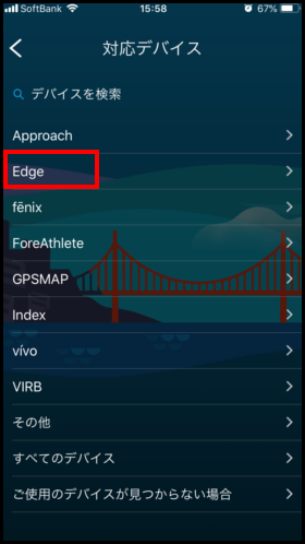

5Edgeをタップします
click_A

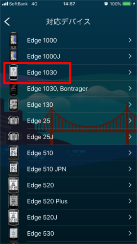

6. お手持ちのモデルタイプに応じて機種をタップします
click_A

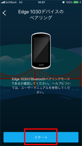

7. [スタート]をタップします

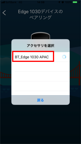

13Garmin Connect App の操作に戻り、[BT_Edge 1030 APAC]をタップします
click_A

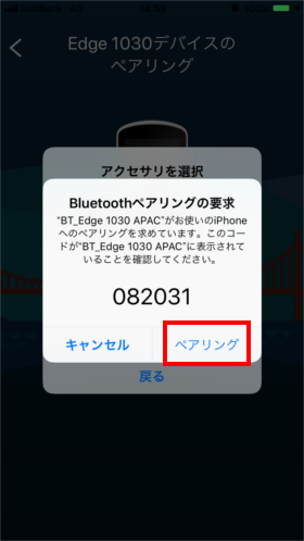

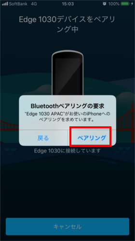

14. ペアリングコードが表示されます
Edgeにも同じペアリングコードが表示されているのを確認し[ペアリング]をタップします
※ペアリングコードは毎回ランダムで表示され、固定の数字ではありません
click_A

15. [ペアリング]をタップします
click_A

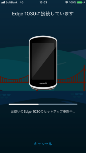

16. セットアップ更新中のプログレスバーが進行します

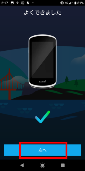

17. [次へ]をタップし、初期設定が続きますので、アプリの操作を続けてください
click_A

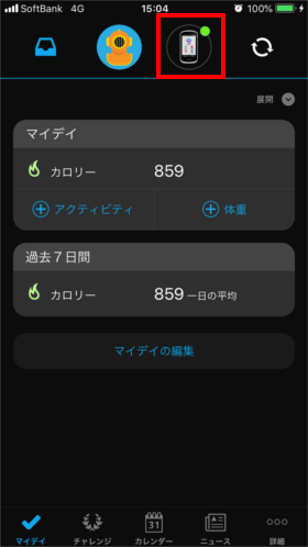

18. Edgeのアイコンに pair_icon がつくとペアリング成功です!
