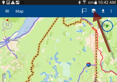

  1. Earthmate Androidアプリを起動します
  2. アプリの左上のNavigationメニューをタップして、Mapが選択されていることを確認します
  3. アプリの右上のレイヤーアイコンをタップします

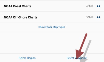

    A.  結果が多すぎる場合、Select Region機能でエリアにズームインするとより正確な検索結果が得られます。
    空中写真など一部の地図を検索結果に表示するには、より大きなズーム倍率が必要です。Map Typesの場合、Too many files, zoom in(該当するファイルが多すぎるためズームインしてください)と提示されます。
    B. 作成したウェイポイントなど目的地がある場合は、Select Waypointをタップしてそのエリアのダウンロード可能画像を表示します。

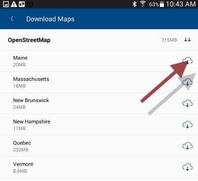

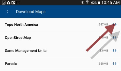

  6. エリアを選択すると、そのエリアのマップタイプ一覧が表示されます。右の二つの矢印アイコン(ダウンロードボタン)をタップすると、そのマップタイプに該当するすべての地図をダウンロードできます。
    注:もっと具体的に選択するには、Map Typeをタップして個々の州や地域に絞り込みます。 特定の画像を選択するには、ダウンロードボタンをタップします。すると下にステータスバーが表示され、ダウンロードの進行状況を確認できます。

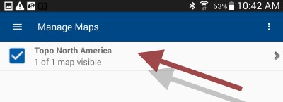

  1. Map Layersボタンをタップします

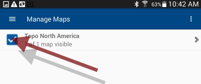

  2. 非表示にしたいマップタイプの選択を外します。
    ヒント:マップタイプ自体を選択すると、個々の州や地域に絞り込みして、特定の画像を非表示にすることができます。

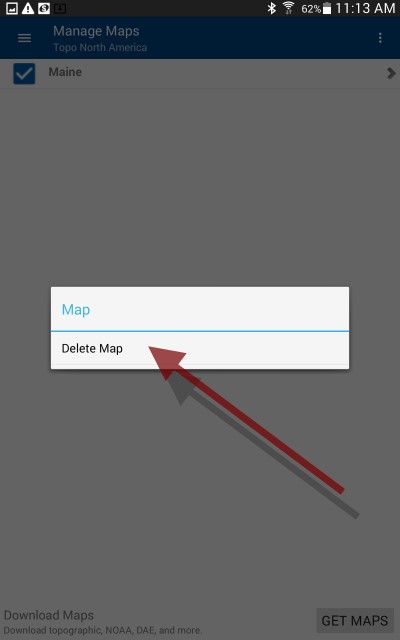

地図の削除
  2. 削除したい画像のMap Typeを選択します。
  3. 削除したい画像を長押ししてメニューを呼び出し、Delete Mapを選択します。
