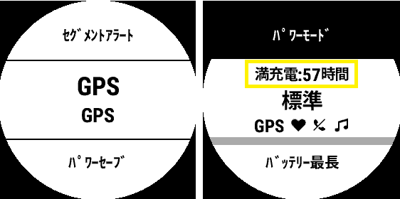

例1:fenix6xの場合
① ウォッチ画面でUP/MENUキーを長押ししてメニューを表示する。
②[アクティビティ&アプリ] > [ラン(ご使用のアクティビティ)]> [GPS] の順に選択する。
③「GPS」に設定する。
④ [パワーモード] > [デフォルトモード(ご使用のモード)]の順に選択する。
現在の設定で使用した場合の、満充電からのバッテリー稼働推定時間が表示されます。
以下、参考画像です。
BatteryGPS2

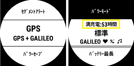

⑤ 同様に、[GPS]を「GPS+GALILEO」に切り替え、[パワーモード]から推定時間を確認します。
BatteryGPS1

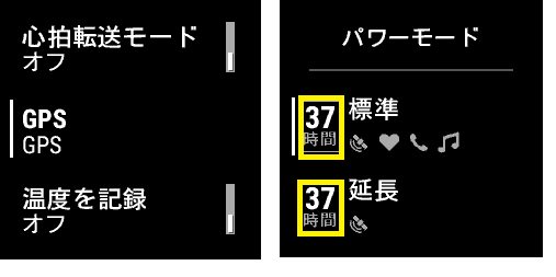

 例2:fenix7Sの場合
②[アクティビティ&アプリ] > [ラン(ご使用のアクティビティ)]>[ラン(ご使用のアクティビティ) 設定] > [GPS] の順に選択する。
③「GPS」に設定する。
④[ラン(ご使用のアクティビティ) 設定] に戻り、[パワーモード] > [デフォルトモード(ご使用のモード)]の順に選択する。
各パワーモードで使用した場合のバッテリー稼働推定時間が表示されます。
以下、参考画像です。
BatteryGPS3

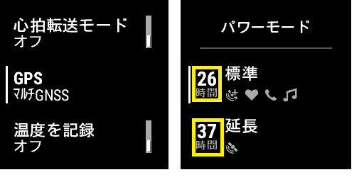

⑤ 同様に、[GPS]を「マルチGNSS」に切り替え、[パワーモード]から推定時間を確認します。
BatteryGPS4
