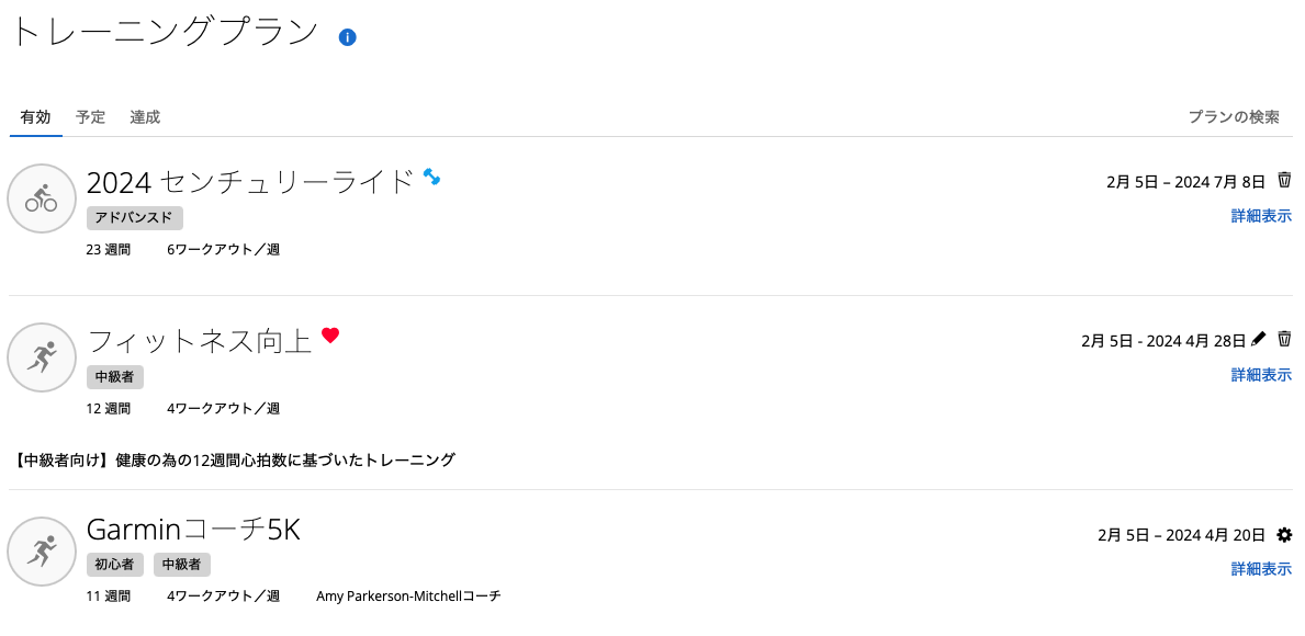

  5. トレーニングプランを編集/削除する:
    • Gear Icon を選択してトレーニングプランを編集する( Garminコーチのトレーニングプランにのみ表示されます。)
      • ここでトレーニングプランを[一時停止]または[終了]することができます。
      • プランの終了を選択すると、変更を元に戻すことはできません。
    • Trash Icon を選択してプラン全体を削除する(サイクリング、セルフガイドトレーニングプランに表示されます)。
    • Pencil Iconを選択してトレーニングプランの開始日または完了日を変更(セルフガイドトレーニングプランに表示されます)。
