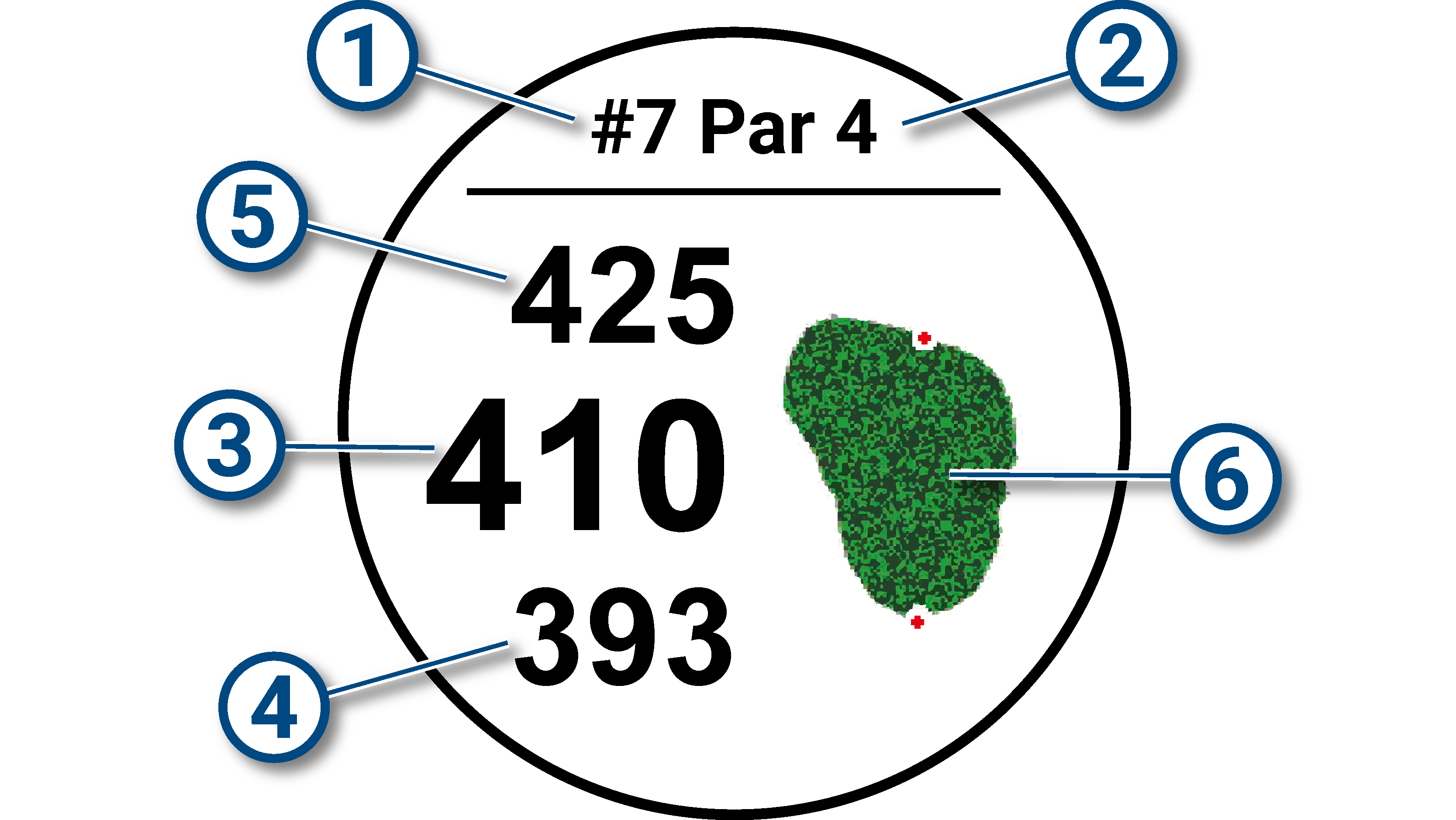

vívoactive 3 - 球洞信息
出厂预设设备计算距离果岭前缘、中心与果岭后缘的距离
glyph icon
目前球洞编号
glyph icon
该洞标准杆
glyph icon
到果岭前缘距离
glyph icon
到选择的旗杆距离
glyph icon
到果岭后缘距离
glyph icon
