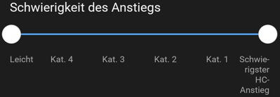

Schwierigkeit der Anstiegskategorien
Die Anstiegskategorien werden wie folgt berechnet: Anstiegslänge (m) x durchschnittlicher Steigungsgrad (%).
Wenn Sie eine Strecke erstellen, können Sie die Karte so filtern, dass nur die für Sie relevanten Anstiegskategorien angezeigt werden. Verwenden Sie dieses Tool, um nur die Anstiege anzuzeigen, die Sie fahren möchten, oder die Sie vermeiden möchten.
Anstiegskat_GCA
Die Anstiege innerhalb einer Kategorie variieren in Länge und Schwierigkeitsgrad. Innerhalb einer Kategorie gibt es sowohl kürzere und steilere Anstiege als auch längere und flachere Anstiege.
HINWEIS: Die Anstiegskategorien berücksichtigen nicht die Höhe, die Neigungsschwankungen oder den Untergrund.

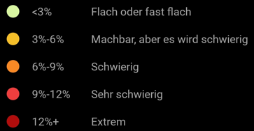

Informationen über Steigungsgrade
Die durchschnittliche Steigung eines Anstiegs ist ein Durchschnittswert, der angibt, wie steil oder flach die Steigung über die gesamte Länge des Anstiegs ist.
Wie schwer sich ein Anstieg anfühlt, ist subjektiv. Die empfundene Schwierigkeit ändert sich basierend auf vielen Variablen (z. B. der Fitness und Fähigkeiten des Fahrers, der Gangwahl, Gesamtstrecke des Anstiegs, ob die Strecke befestigt oder unbefestigt ist, usw.).
Schwierigkeit_GCA
 Nachstehend finden Sie ein Beispiel für die Anstiegskategorie 3 mit verschiedenen Schwierigkeitsgraden: screenshot of climb example in garmin connect
