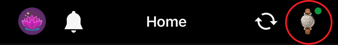

Die Uhr und das Telefon müssen miteinander verbunden sein
Öffnen Sie die Garmin Connect App auf dem Telefon, und überprüfen Sie den oberen Bereich der Startseite in der App. Das Uhrensymbol wird mit einem grünen Punkt angezeigt, wenn eine Verbindung besteht.
Watch icon highlighted with red border on home page top bar
Wenn Sie Probleme mit dem Verbinden haben und Unterstützung dafür benötigen, siehe - Garmin Connect App Bluetooth Fehlerbehebung
