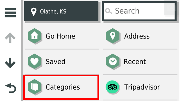

So suchen Sie nach einem Sonderziel (POI)
1. Tippen Sie auf Suche
2. Tippen Sie auf POIs
3. Wählen Sie die POI-Kategorie (Essen, Tanken, Unterkunft usw.), die am besten zu Ihrem gewünschten Ziel passt
4. Wählen Sie bei Bedarf eine Unterkategorie
 5. Wählen Sie das Ziel aus den aufgelisteten POIs in der Nähe aus
6. Tippen Sie auf Los, um eine Route zu berechnen
