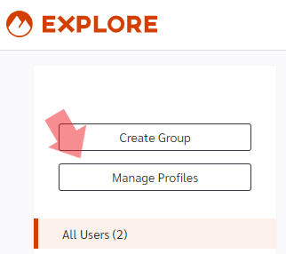

  2. Wählen Sie Profile verwalten
    Image of Manage Profiles Professional Account

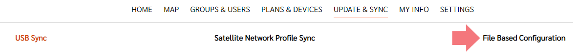

  1. Wählen Sie Update & Sync
    Image of the Update and Sync Tab on the Explore Website
  2. Wählen Sie Dateibasierte Konfiguration
    Image of the File Based Configuration Option on the Explore Website

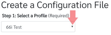

  3. Wählen Sie unter Schritt 1 ein Profil aus
    Image of the Configuration File Option for Profile Selection

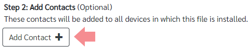

  4. Bearbeiten oder Hinzufügen von Kontakten unter Schritt 2
    Image of Add Contacts Professional Account

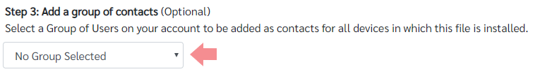

  5. Fügen Sie bei Bedarf unter Schritt 3 eine Kontaktgruppe hinzu
    Image of Contact Group Professional Account
