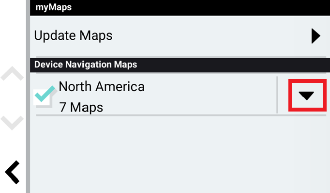

Bei "Kartendaten sind nicht verfügbar" oder "Die Route kann nicht berechnet werden" - Stellen Sie sicher, dass die Karte auf dem Gerät aktiviert ist, indem Sie die folgenden Schritte ausführen.
1. Tippen Sie auf Einstellungen.
2. Tippen Sie auf die Kartenanzeige.
3. Tippen Sie auf myMaps.
4. Aktivieren Sie die Karten.
- Die Karte ist aktiviert, wenn ein Häkchen vorhanden ist.
- Tippen Sie auf das leere Feld, wenn ein Häkchen fehlt.
- Wenn die Karte fehlt oder die Seite leer ist, beachten Sie bitte die folgenden zusätzlichen Hinweise zur Fehlerbehebung.
HINWEIS: Tippen Sie auf der Garmin DriveCam 76 zunächst auf den Abwärtspfeil, um alle Karteneinträge anzuzeigen.
