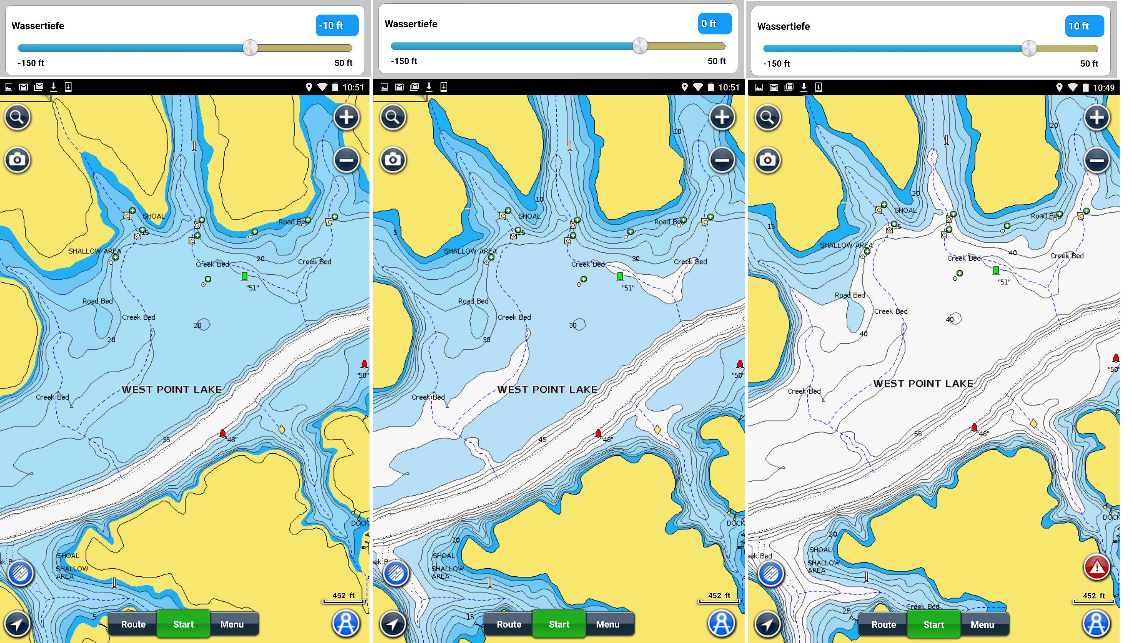

Die Funktion Wassertiefe ermöglicht es Ihnen, die Küstenlinie und Tiefen an den aktuellen Wasserstand des Sees anzupassen und ist mit Ihrem aktiven Abonnement in Ihrer Navionics® Boating App verfügbar. Wenn die Wassertiefe einen positiven Wert hat, dann hebt dies das Wasserniveau in Zeiten einer Überschwemmung. Wenn die Wassertiefe einen negativen Wert hat, dann senkt dies die Wassertiefe in Zeiten von Trockenheit oder bei niedrigem Wasserstand eines Sees.

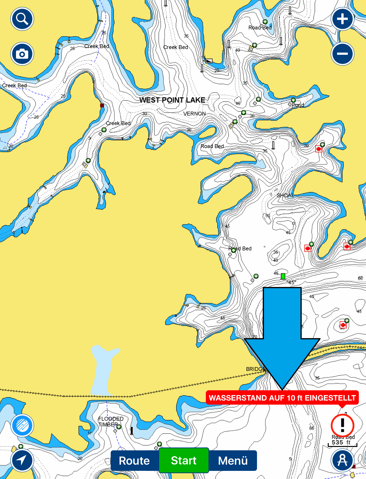

Wenn die Wassertiefe einen positive Wert hat (was bedeutet, dass das Wasser tiefer ist als in unserer ursprünglichen Karte angegeben) wird eine Gefahrenmeldung auf Ihrem Bildschirm angezeigt. Tippen Sie auf das Symbol für mehr Information.
Um die Wassertiefe wieder auf die Originaleinstellungen zurückzusetzen, stellen Sie die Wassertiefe auf 0 Fuss/Meter/Faden.
Beispiele für Wassertiefe-Anpassungen
Negativer, neutraler und positiver Wasserstand
Warnung vor Wasserstandsgefahr
Wasserstandswarnung in der Boating App angezeigt
