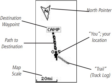

Die Kartenseite zeigt an, wo Sie (die animierte Figur) sich befinden, und vermittelt ein Bild davon, wohin Sie gehen. Während Sie unterwegs sind, "läuft" die animierte Figur und hinterlässt eine "Brotkrümelspur", die als Track Log bezeichnet wird. Auf der Karte werden auch Wegpunktnamen und Symbole angezeigt.
Damit Sie sich die "reale Welt" besser vorstellen können, ist das eTrex so eingestellt, dass die Karte automatisch gedreht wird, wenn Sie sich bewegen, so dass Wegpunkte, die vor Ihnen liegen, immer vor der animierten Figur angezeigt werden. Die animierte Figur steht still, wenn Sie sich nicht bewegen, und bewegt sich, wenn Sie sich bewegen. Ein blinkendes "?" bedeutet, dass das eTrex keinen Satellitenempfang mehr hat. Sie sollten das eTrex neu positionieren oder sich an einen Ort begeben, der eine freie Sicht auf den Himmel bietet. In der oberen linken Ecke des Bildschirms wird die Kartenausrichtung angezeigt.
Um sicherzustellen, dass Sie Ihre gesamte Reise sehen können, können Sie den Kartenmaßstab von 60 Meter bis 800 Kilometer ändern. Um den Kartenmaßstab zu vergrößern, drücken Sie die UP-Taste. Dadurch können Sie einen größeren Bereich mit weniger Details anzeigen. Um den Kartenmaßstab zu verringern, drücken Sie die DOWN-Taste. Es wird ein kleinerer Bereich mit mehr Details angezeigt.
