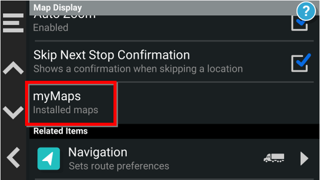

Bei "Keine Kartendaten verfügbar" - Stellen Sie sicher, dass die Karte auf dem Gerät aktiviert ist, indem Sie die folgenden Schritte ausführen.
1. Tippen Sie auf Einstellungen
2. Tippen Sie auf Kartendarstellung
3. Tippen Sie auf myMaps
4. Tippen Sie auf den Pfeil nach unten, um alle Karten anzuzeigen.
5. Aktivieren Sie die Karten
- Die Karte ist aktiviert, wenn ein Häkchen vorhanden ist.
- Tippen Sie auf das leere Feld, wenn ein Häkchen fehlt.
- Wenn die Karte fehlt oder die Seite leer ist, beachten Sie bitte die folgenden zusätzlichen Hinweise zur Fehlerbehebung.
