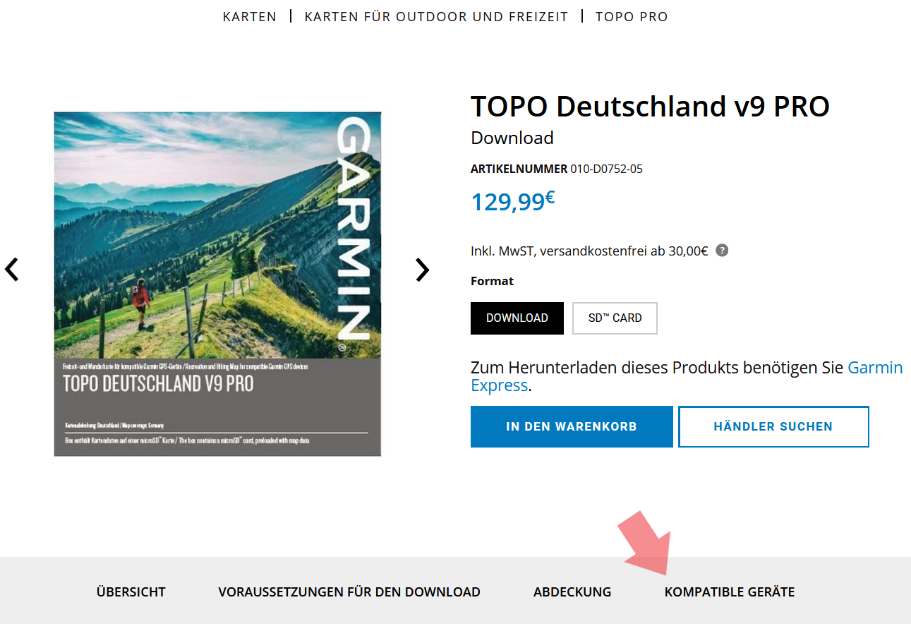

  3. Verwenden Sie das Feld Suche garmin.com und geben Sie den Kartennamen ein (z. B. TOPO Deutschland)
    Search Garmin.com
  4. Drücken Sie die Eingabetaste auf Ihrer Tastatur, um die Suche durchzuführen
  5. Wählen Sie die Karte aus den Ergebnissen aus
    HINWEIS: Wenn Ihre Karte nicht in den Ergebnissen gefunden wird, ist die Karte zu alt und es wird eine andere Karte benötigt. Hilfe bei der Auswahl einer Karte finden Sie unter - Auswählen und Kaufen einer Karte für Outdoor Handgeräte und Uhren
  6. Scrollen Sie auf der Seite nach unten und wählen den Reiter Kompatible Geräte
    Beispiel
    TG
    • Wenn Ihr Gerät nicht aufgelistet ist und Sie die Karte kürzlich erworben haben, wenden Sie sich an den Händler, um sie zurückzugeben.
    • Wenn Ihr Gerät aufgelistet ist, wenden Sie sich für weitere Unterstützung an den Garmin Produktsupport.
