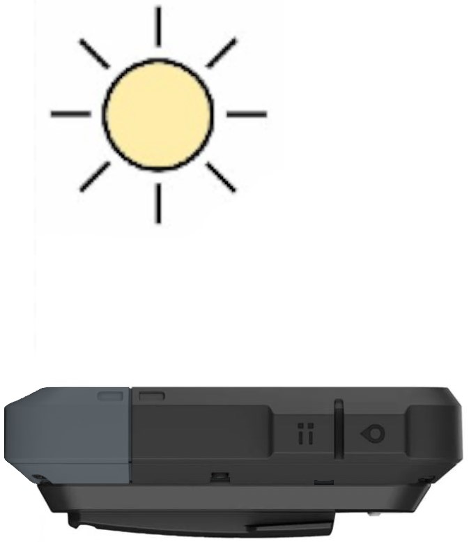

  • Lassen Sie den Bildschirm des eTrex direkt zur Sonne zeigen.
    Solar Charging Facing Sun

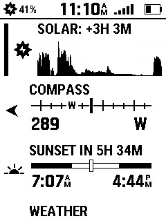

Halten Sie Back Arrow/Widget Glance List gedrückt, um auf die Übersichtsschleife zuzugreifen, und blättern Sie dann zu Solar, um ein einfaches Diagramm für die Sonnenintensität der letzten 6 Stunden und die Minuten des Akkugewinns anzuzeigen, die durch die Solarladung für den aktuellen Tag erzielt wurden.
Widget for Solar

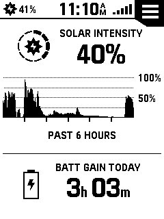

Die erste Seite zeigt die aktuelle Sonnenintensität, ein Diagramm für die Sonnenintensität der letzten 6 Stunden und die Stunden und Minuten des Akkugewinns, der durch die Solarladung für den aktuellen Tag erzielt wurde.
Solar App page 1

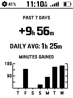

Drücken Sie auf Down Button, um die zweite Seite aufzurufen, die den Batteriegewinn der letzten 7 Tage und den Tagesdurchschnitt des Akkugewinns anzeigt.
Solar App page 2

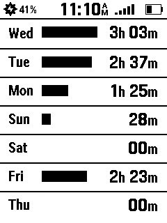

Drücken Sie auf Down Button, um die dritte Seite aufzurufen, auf der der Akkugewinn für jeden Tag der letzten 7 Tage angezeigt wird.
Solar App page 3
