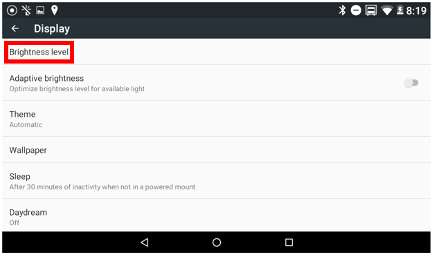

So ändern Sie die Helligkeit des Bildschirms:
1. Tippen Sie auf Einstellungen
2. Tippen Sie auf Anzeige
3. Tippen Sie auf Helligkeitsstufe
4. Stellen Sie die Helligkeit nach Ihren Wünschen ein. Der Bildschirm wird auf die ausgewählte Helligkeit gedimmt, während Sie den Regler bewegen.
