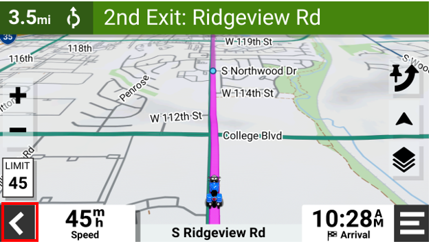

1. Tippen Sie auf eine beliebige Stelle in der Karte.

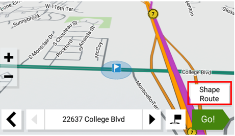

2. Tippen Sie auf Route anpassen.

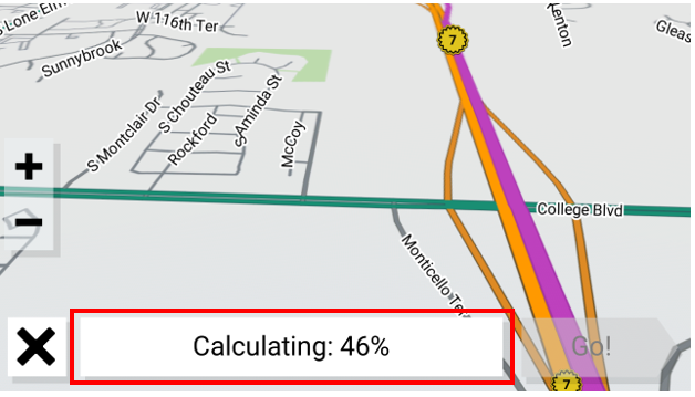

    • Lassen Sie dem Gerät Zeit, die Route berechnen lassen.

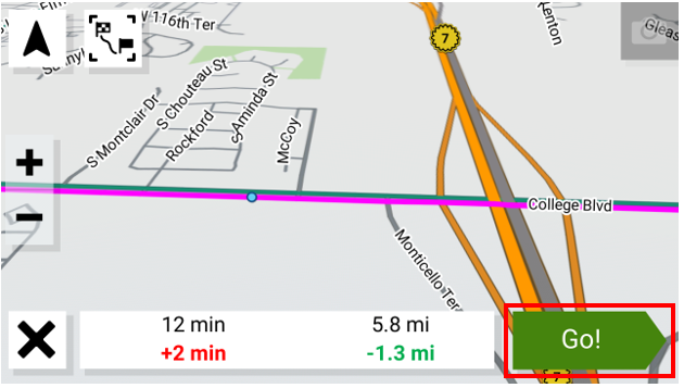

3. Tippen Sie erneut auf die Karte, um einen weiteren Ort hinzuzufügen.
4. Wenn Sie mit der Bearbeitung der Route fertig sind, tippen Sie auf Los!
Dadurch wird die Route so angepasst, wie Sie sie haben möchten. Sie können Ihrer Route bis zu 30 Änderungspunkte hinzufügen.

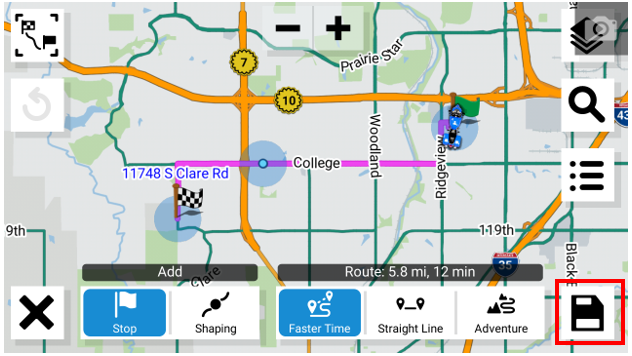

Diese Änderungen können in der Routenplanung für die zukünftige Verwendung gespeichert werden:
1. Tippen Sie auf den Zurück-Pfeil, um zum Bildschirm Zieleingabe und Karte zurückzukehren.

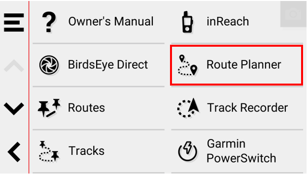

2. Tippen Sie auf Apps.
3. Tippen Sie auf Routenplaner.
4. Tippen Sie auf Speichern

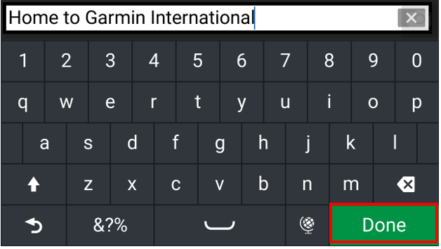

5. Geben Sie den gewünschten Namen für die Route ein und tippen Sie dann Fertig.
Die benutzerdefinierte Route wird nun als Fahrt in Routen gespeichert.
