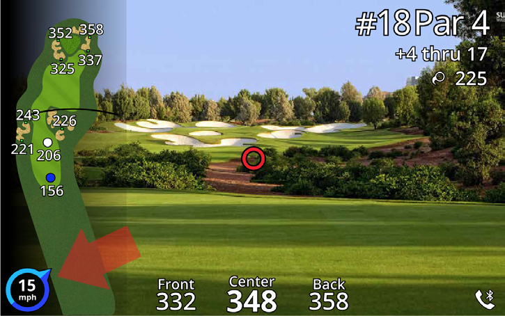

Sobald die Runde beginnt, können Sie die Windgeschwindigkeit und -richtung in der unteren linken Ecke ablesen.
Beispiel: Winddaten werden aufgrund der Garmin Golf App-Verbindung angezeigt
Red Arrow Pointing to the Lower-Left

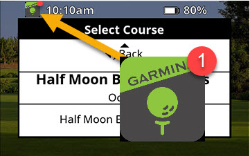

Beispiel: Keine Winddaten aufgrund fehlender Garmin Golf App-Verbindung
Not Connected to Garmin Golf App
