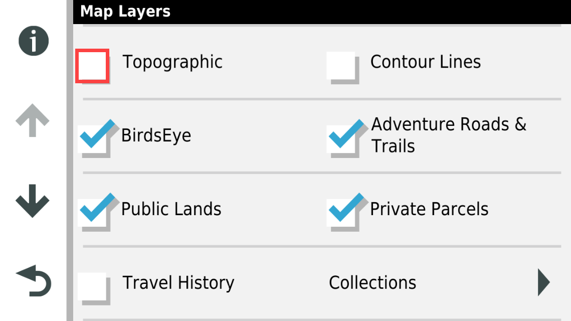

So zeigen Sie die TopoActive PowerSports-Karten an:
1. Tippen Sie auf Karte
2. Tippen Sie auf das Symbol Kartenebenen
3. Wählen Sie Topographisch
Sehen Sie sich das ausführliche Video unten an, um mehr über die Kartenebenen auf dem Tread zu erfahren.
