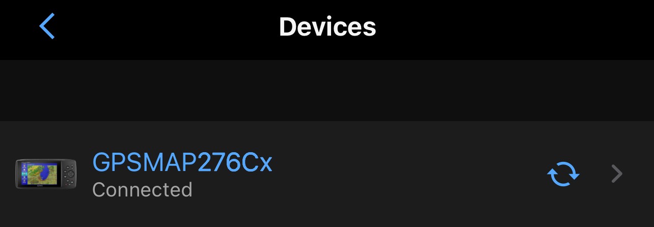

  17. Kehren Sie zur Garmin Connect-App zurück und wählen back arrow Sie oben links, bis Sie zur Seite Geräte zurückkehren, um zu bestätigen, dass der GPSMAP 276Cx als Verbunden angezeigt wird.
    GPSMAP 276Cx Connected iOS
