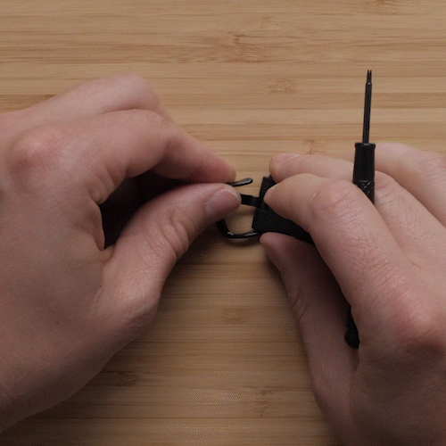

  1. Führen Sie das Werkzeug zum Entfernen des Stifts in eine Seite des Schnallenstifts ein.
    Gif of how to remove the pin

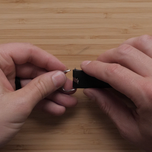

  2. Benutzen Sie das Werkzeug, um den Stift des Federstegs der Schnalle loszulassen.
    Gif to release the spring bar

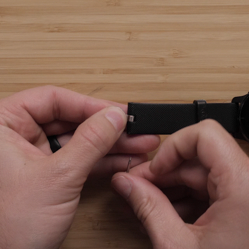

  3. Entfernen Sie die Schnalle, die Schnallenzunge und den Federsteg vom Band.
    Gif to remove the buckle, tongue, and spring bar

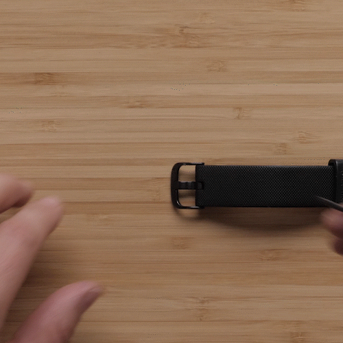

  1. Stecken Sie den Bandstift durch das Band und die Schnallenzunge.
    Gif to insert buckle pin

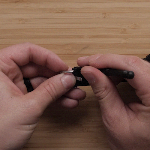

  2. Richten Sie die Schnalle an einer Seite des Stifts aus. Vergewissern Sie sich, dass die Zunge der Schnalle oben auf der Schnalle sitzt. Gif to align the buckle
  3. Drücken Sie mit dem Werkzeug den Bandstift heraus.
    Gif to depress the band pin

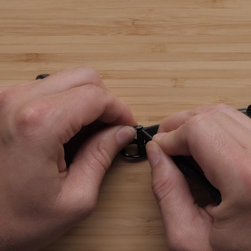

  4. Führen Sie die Spitze des Bandstifts auf der anderen Seite der Schnalle ein.
