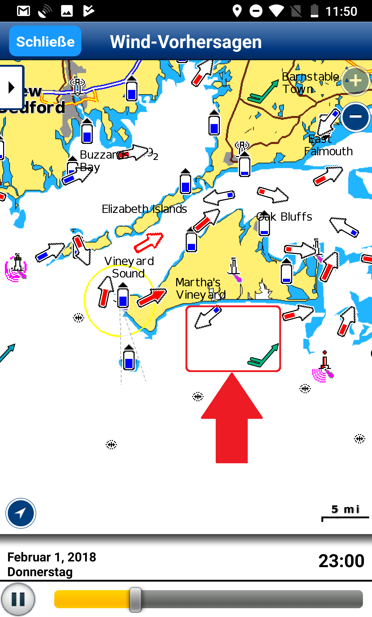

Zum Beispiel ist es nicht ungewöhnlich, dass ein starker Wind eine Verzögerung in der Änderung oder Ankunft einer Flut verursacht. Ebenso ist es möglich, dass Wind, der mit den Gezeiten in dieselbe Richtung geht, diese beschleunigt. Seeleute sind in der Regel mit dieser Situation vertraut, da Wind gegen die Gezeiten oft unangenehme oder sogar unsichere Navigationsbedingungen an Orten verursachen kann, an denen der Gezeitenwechsel erheblich ist.
Beispiel für eine Starkwindvorhersage gegen die Strömungsrichtung. Ohne Zweifel führt dies zu rauen Bedingungen und verzögerter Strömung in dieser Bucht. (Bild A)

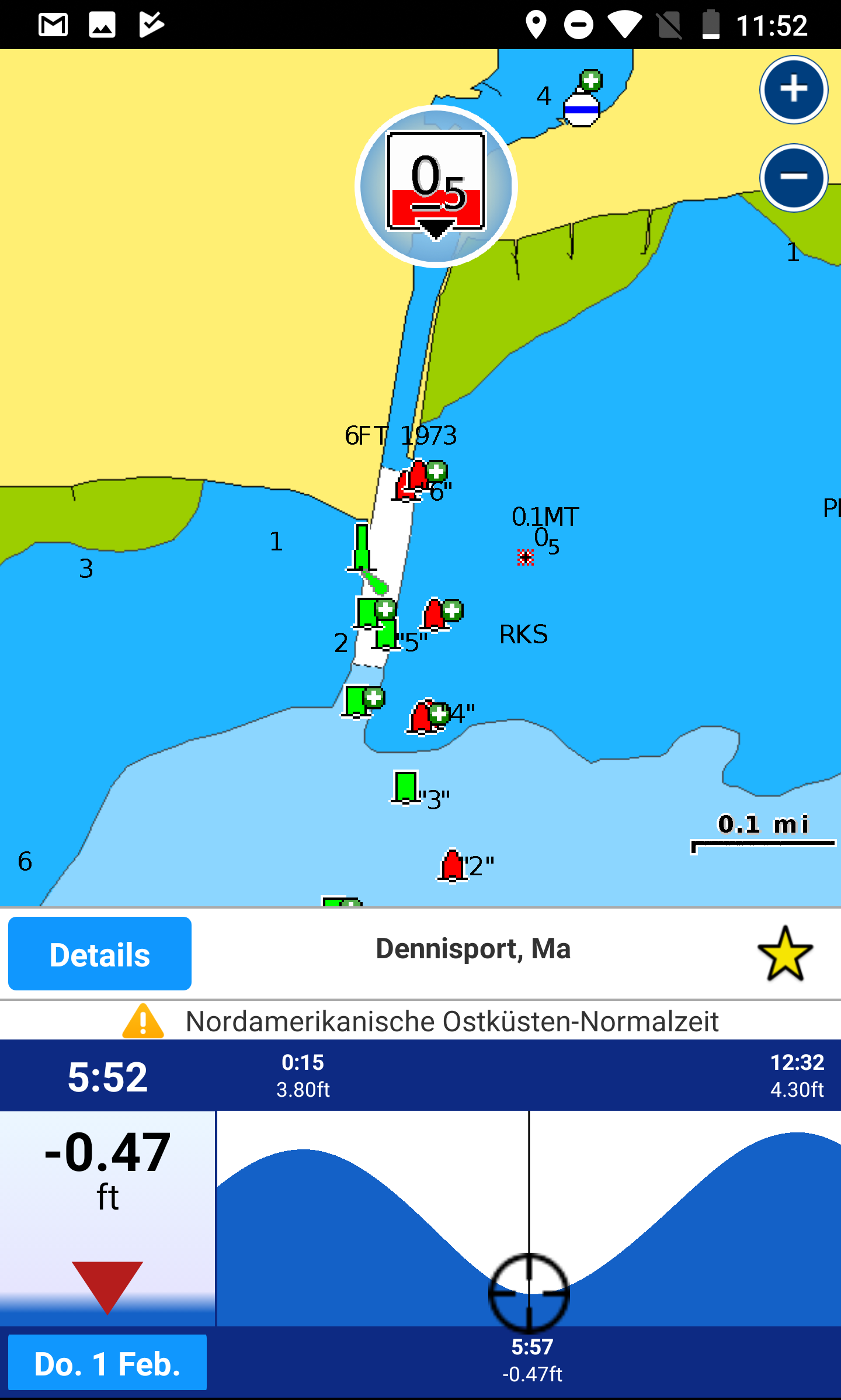

Die geographische Lage sollte immer in Betracht gezogen werden. Bei Verwendung der Vorhersage einer Gezeitenstation in der Nähe einer Bucht, ist es eine gute Faustregel, die Gezeiten- und Strömungsrichtung in der Bucht 1-2 Stunden später als in der Vorhersage zu erwarten. Dies verhält sich wie Wasser, das sich durch einen engen Trichter bewegt. Schiffe, die stark von der Strömung beeinflusst werden, sollten Vorsicht walten lassen, wenn sie durch gezeiten-abhängige Kanäle und enge Einschnitte fahren, besonders wenn die Reise sehr dicht an vorhergesagten Tiden- und Strömungszeiten geplant ist.
Beispiel unten (Bild B), diese Gezeitenvorhersage ist wahrscheinlich innerhalb und außerhalb der Mündung dieser Bucht um 1-2 Stunden unterschiedlich. In Gegenden in denen sich die Zeitzone ändert, können sich auch die Vorhersagen von Gezeiten und Strömungen ändern. Dasselbe gilt für digitale Geräte, deren interne Uhr nicht richtig eingestellt ist.
Bild ABild B
