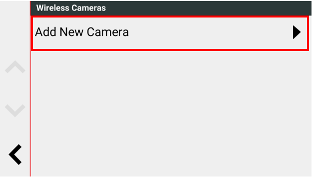

5. Tippen Sie auf Neue Kamera hinzufügen

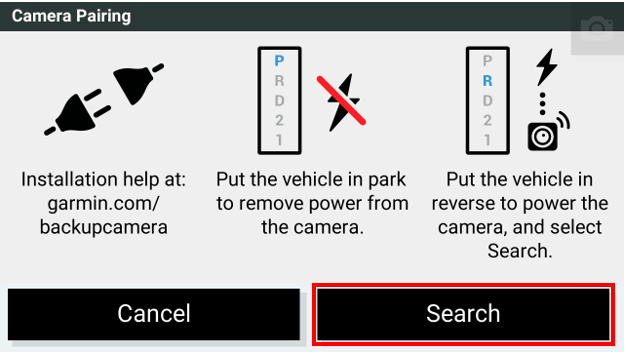

8. Kamera-Kopplung:
  1. Stellen Sie das Fahrzeug auf Parken, um die Kamera vom Strom zu trennen.
  2. Legen Sie den Rückwärtsgang ein, um die Kamera einzuschalten.
  3. Wählen Sie dann Suchen
Die BC 50 und das Garmin-Gerät sind nun gekoppelt. Wiederholen Sie diese Schritte, wenn die beiden Geräte nicht erfolgreich gekoppelt werden können.

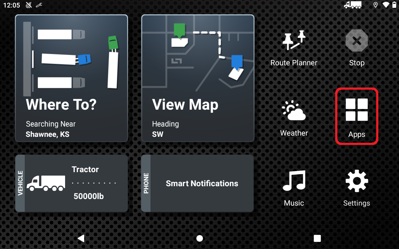

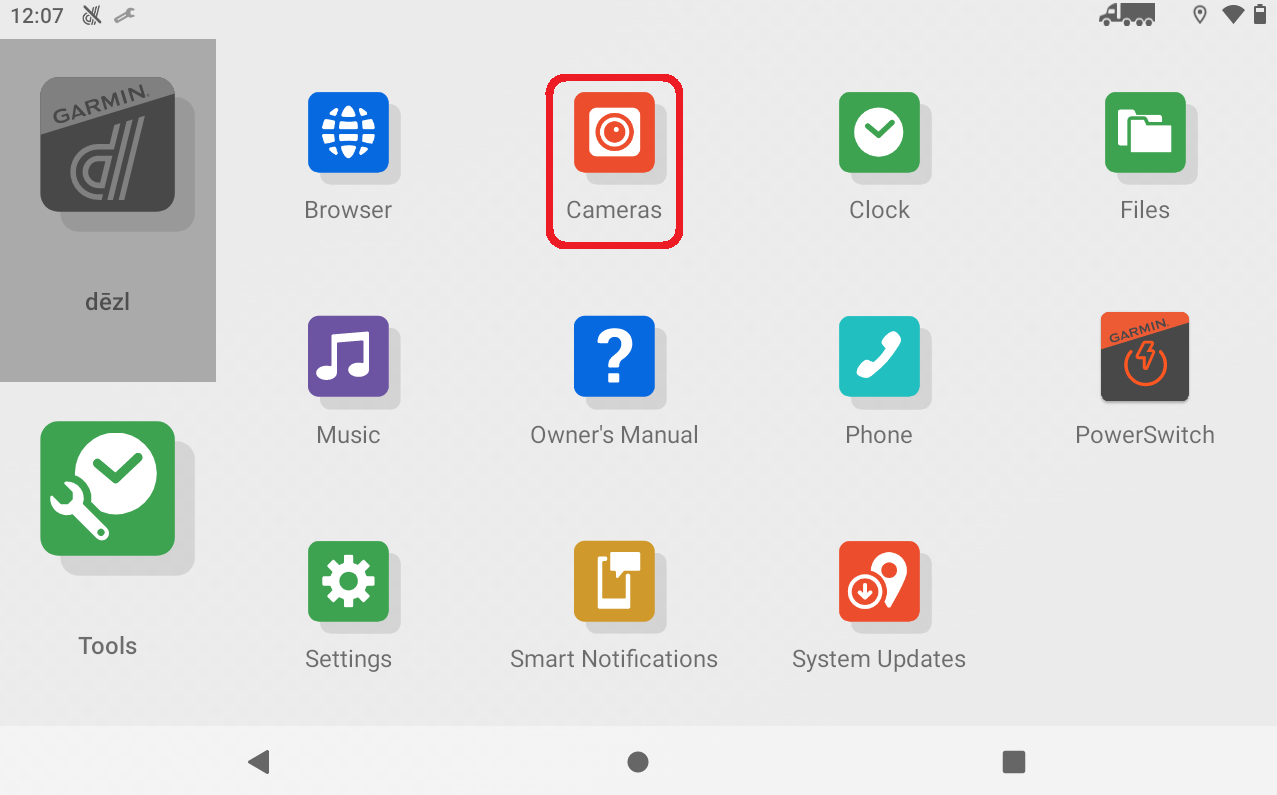

Camper 895 and Camper 1095 Caravan and Motorhome Sat Navs, RV 895 and RV 1095 RV Navigators, dēzl™ LGV810, dēzl™ OTR810, dēzl™ LGV1010, and dēzl™ OTR1010
1. Schalten Sie das GPS-Gerät ein und schließen Sie es an das Stromkabel des Fahrzeugs an.
2. Tippen Sie auf Apps
3. Tippen Sie auf die Registerkarte dezl
4. Tippen Sie auf Kameras

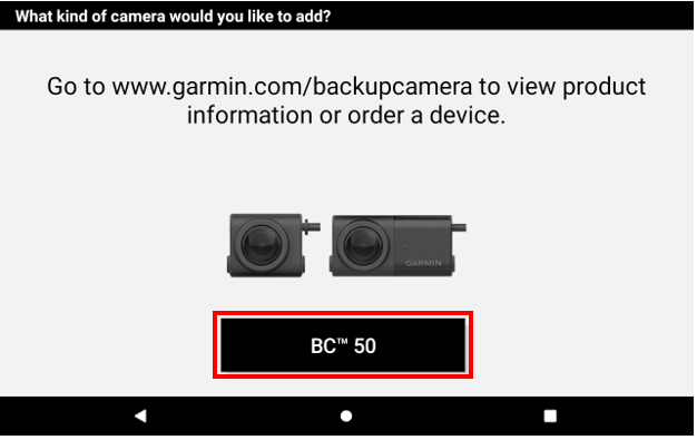

5. Tippen Sie auf BC 50
6. Kamera-Kopplung:
  1. Legen Sie das Fahrzeug in den Parkmodus, um die Stromversorgung der Kamera zu unterbrechen.

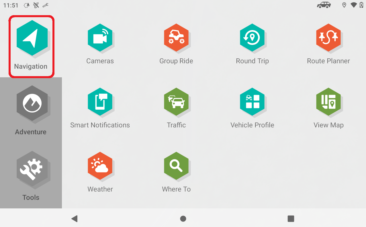

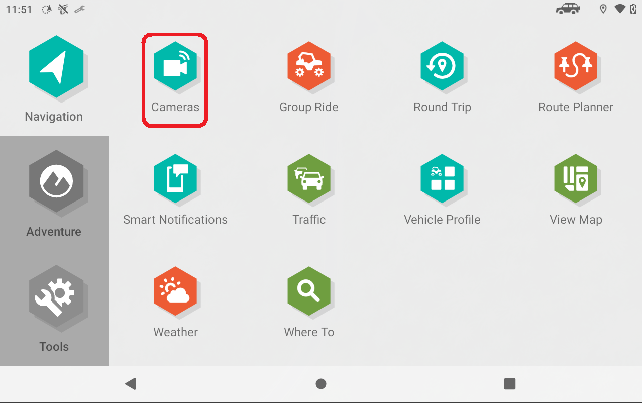

Kawasaki RIDGE 8" Tread Display, Tread® - SxS Edition, Tread® - Overland Edition, and Tread® XL - Overland Edition
3. Tippen Sie auf Navigation
6. Kamera-Kopplung:

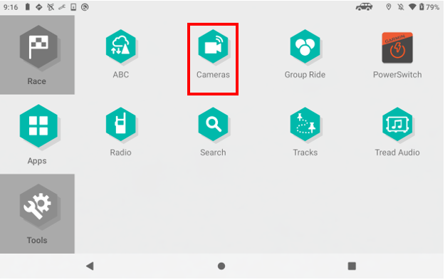

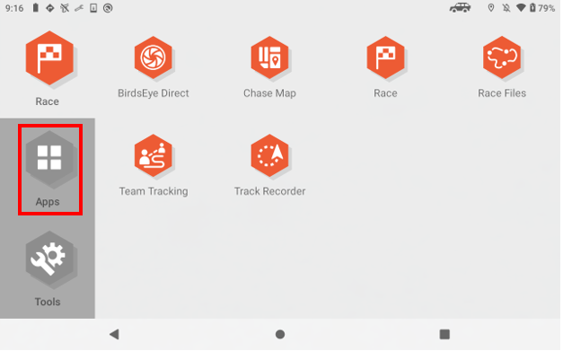

Tread® XL - Baja Chase Edition und Tread® XL - Baja Race Edition

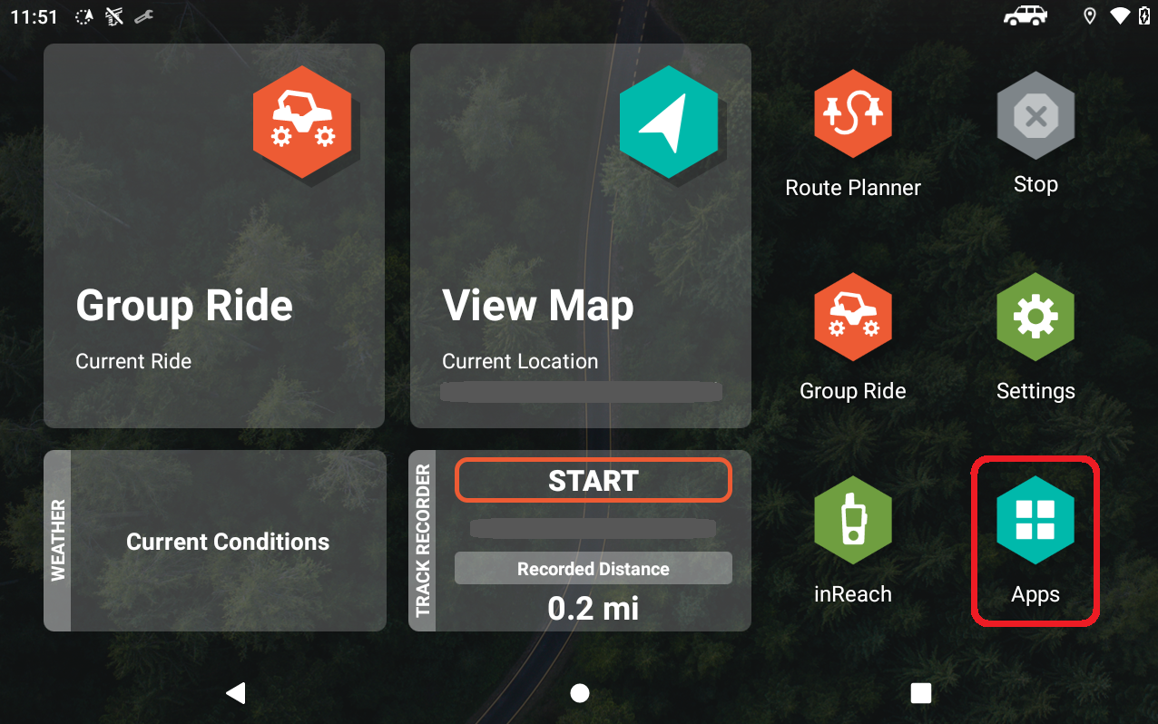

1. Tippen Sie auf Apps
2. Tippen Sie erneut auf Apps
3. Tippen Sie auf Kameras
4. Tippen Sie auf BC 50

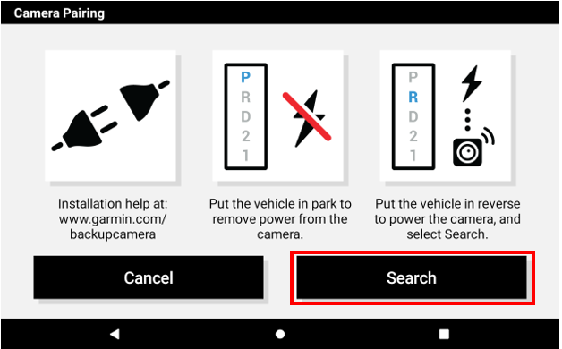

5. Kamera-Kopplung:
  1. Stellen Sie das Fahrzeug in die Parkposition, um die Kamera vom Strom zu trennen.

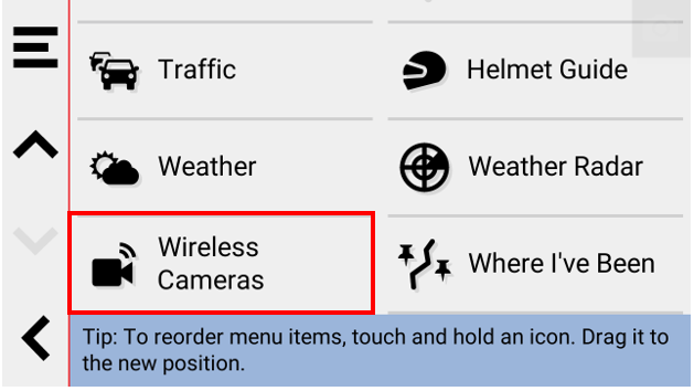

2. Tippen Sie auf Drahtloskameras
3. Tippen Sie auf Neue Kamera hinzufügen
5. Kamera-Kopplung:
