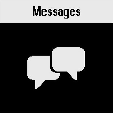

Nachrichten Seite
Drücken Sie OK, um Textnachrichten zu senden oder Ihren Nachrichtenverlauf anzuzeigen.

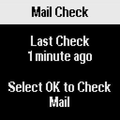

Email-Abruf Seite
Zeigt an, wann die letzte Mailprüfung durchgeführt wurde. Das inReach Mini hört 10 Minuten lang auf neue Nachrichten, nachdem Sie eine Nachricht gesendet haben, und dann erneut jede Stunde. Drücken Sie OK, um eine Prüfung auf Nachrichten zu erzwingen.

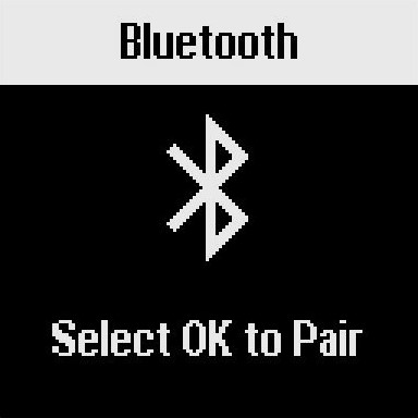

Bluetooth Seite
Zeigt den Bluetooth-Status an.
Drücken Sie OK für die folgenden Optionen:
- Status: Schaltet Bluetooth ein oder aus
- Nicht gekoppelt/gekoppelt mit (Telefonname): Zeigt an, ob das inReach Mini mit einem mobilen Gerät gekoppelt wurde oder nicht
- Gerät vergessen: Entkoppelt das inReach Mini vom letzten mobilen Gerät, mit dem es gekoppelt war (diese Option wird nicht angezeigt, wenn es noch nie gekoppelt war)
- Gerät koppeln/Wieder koppeln: Wählen Sie, um den inReach Mini mit einem kompatiblen Mobilgerät zu koppeln

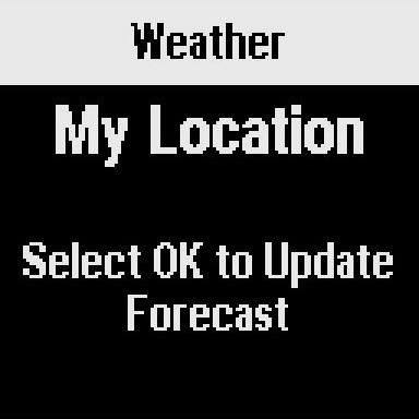

Wetter Seite
Drücken Sie OK, um die Wettervorhersage zu aktualisieren, oder wählen Sie einen anderen Standort für die Wettervorhersage.
HINWEIS: Für die Aktualisierung einer Prognose fallen Datengebühren oder zusätzliche Nutzungsgebühren an.
