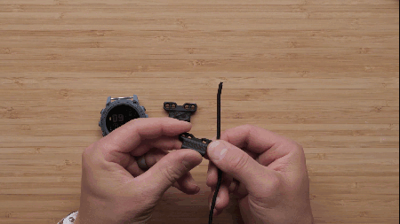

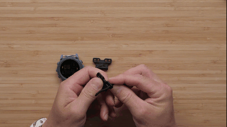

  2. Stecken Sie das eine Ende des elastischen Bandes in die äußere Schlaufe des QuickFit-Adapters.
    Step1Gif
  3. Führen Sie das elastische Band durch die daneben liegende Schlaufe zurück.
    Step2Gif

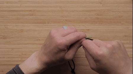

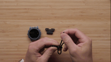

  4. Machen Sie einen Knoten am Ende des elastischen Bands, so dass es nicht zurückfließen kann. Wenn Sie möchten, können Sie einen Doppelnoten machen.
    Step3Gif

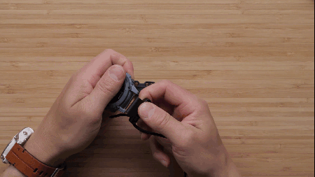

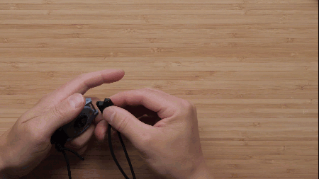

  5. Befestigen Sie den QuickFit-Adapter an dem Bandstift.
    Step4Gif

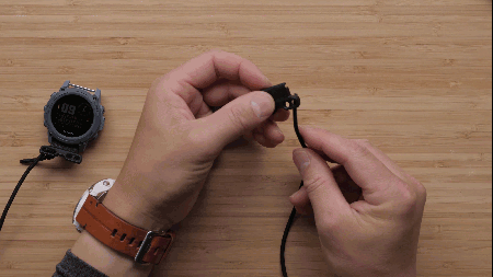

  6. Wiederholen Sie die Schritte 2 bis 4 mit dem anderen QuickFit-Adapter.
    Step5Gif
  7. Befestigen Sie den zweiten QuickFit-Adapter an dem Bandstift.
    Step6Gif

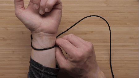

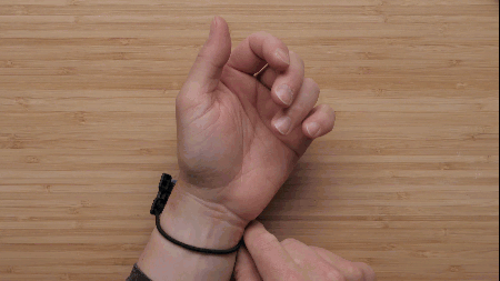

  8. Legen Sie das Band um Ihr Handgelenk und finden Sie einen bequemen und sicheren Sitz. Ziehen Sie zum Festziehen am losen Ende.
    Step7Gif
  9. Messen Sie die benötigte Länge der Schnur um Ihr Handgelenk und markieren Sie sie. Entfernen Sie sie vom Handgelenk.
    Step8Gif

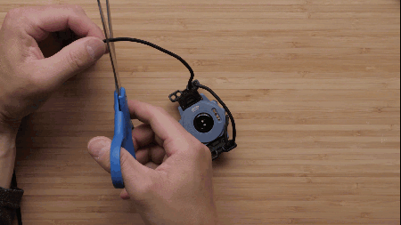

  10. Machen Sie einen Knoten, um die Schnur zu sichern. Schneiden Sie die überschüssige Schnur ab, und lassen Sie am Ende des Knotens mindestens 6 mm übrig.
    HINWEIS: Sie können die überschüssige Kordel belassen, um die Größe und Passform anzupassen.
    ACHTUNG: Schneiden Sie das elastische Band niemals durch, wenn es am Handgelenk befestigt ist, da dies zu Sach- oder Personenschäden führen kann.
    Step9Gif
