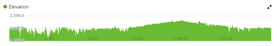

Das Höhenprofil stimmt nicht mit der Umgebung überein
ElevationGraph1

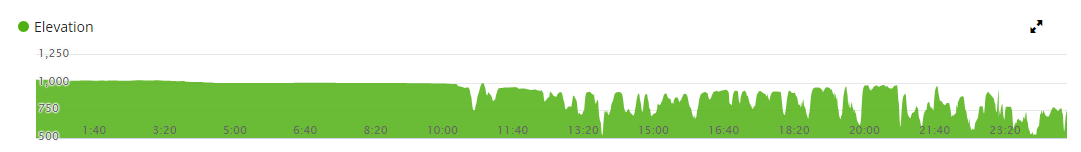

Übermäßige Angabe von Höhenänderungen
ElevationGraph2

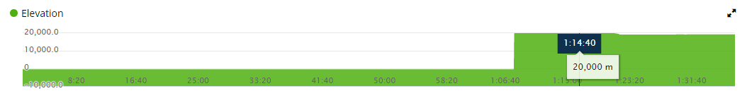

Abflachung und/oder unrealistische Werte
ElevationGraph3

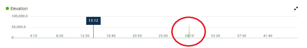

Plötzliche Höhensprünge
ElevationSpike
