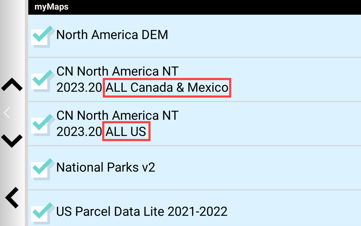

Wenn Ihr Gerät nach einer Kartenaktualisierung die Fehlermeldung "Keine Treffer gefunden" oder "Keine Suchergebnisse gefunden" anzeigt, kann dies darauf hinweisen, dass nur ein Teil der Kartenregion auf dem Gerät installiert wurde. Überprüfen Sie die Karten des Geräts, um dies zu bestätigen.
So prüfen Sie die Karten:
1. Tippen Sie auf Einstellungen
2. Tippen Sie auf Kartenanzeige
3. Scrollen Sie nach unten und tippen Sie auf myMaps
4. Tippen Sie auf den Pfeil nach unten, um die Kartenliste zu erweitern.
Beachten Sie den Namen der Kartenregion, der neben der Kartenversion angegeben ist.
Bei Geräten, auf denen die vollständige Europa-Karte installiert ist, wird die Karte in zwei separaten Einträgen angezeigt:
  • CN Europe NTU ALL North
  • CN Europe NTU ALL South
