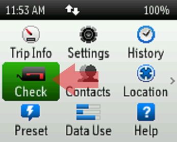

  2. Wählen Sie Abrufen (Check).
    Red Arrow Pointing to Check Mailbox

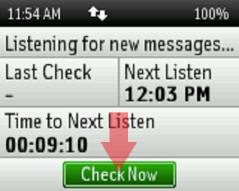

  3. Wählen Sie (Jetzt abrufen) Check Now.
    Red Arrow Pointing to Check Now
