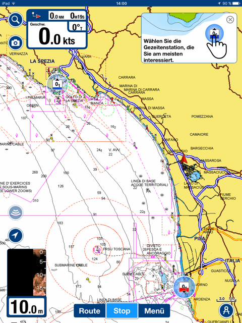

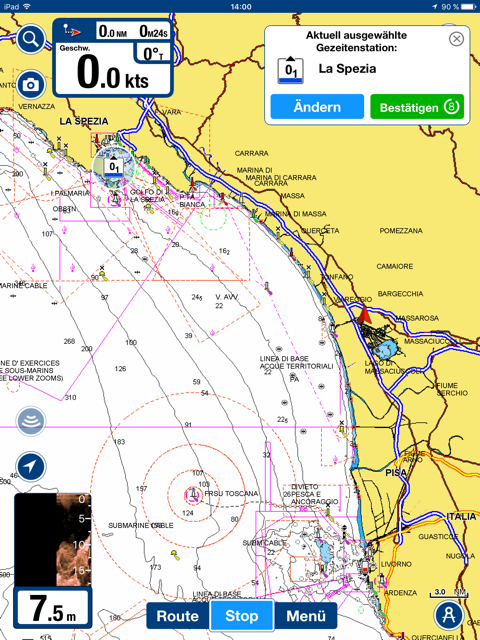

Wenn ein WLAN Echolot erkannt wird, beginnt die SonarChart Live-Aufzeichnung. Die App wird Sie dann nach der Art des Gewässers fragen, auf dem Sie unterwegs sind: Meer oder Binnengewässer. Wenn z.B. Meer ausgewählt ist, wird die App Ihnen verfügbare nahegelegene Gezeitenstationen anzeigen, aus denen Sie Ihre Auswahl treffen können. Abhängig von Ihrem Standort, z.B. in der Nähe eines Einlasses, wird die nahegelegenste Gezeitenstation nicht immer die am besten geeignete Gezeitenstation sein.
SonarChart Live - Gezeitensymbol Auswahl
SonarChart Live Gezeiten-Symbol ausgewählt
Falls Sie Korrekturen jeglicher Art nicht wünschen, tippen Sie einfach auf das X, um das Fenster zu schließen und es wird keinerlei Anpassung Ihrer SonarChart Live Ansicht erfolgen.
