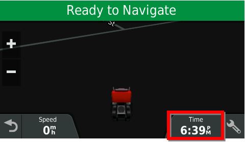

So ändern Sie das Datenfeld:
1. Tippen Sie auf Karte
2. Tippen Sie auf ein Datenfeld, das NICHT die Geschwindigkeit anzeigt.
3. Tippen Sie auf "+" neben der gewünschten Option, um die Änderung zu speichern.
Diese ausgewählten Daten werden nun während der Fahrt im Datenfeld angezeigt. Um das Feld jederzeit zu ändern, wiederholen Sie die obigen Schritte.

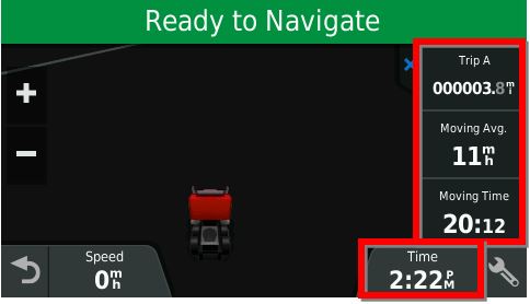

Es ist möglich, 3 zusätzliche Datenfelder auf der Karte hinzuzufügen, indem Sie das Tool Reisedaten auf dem Gerät aktivieren.

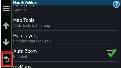

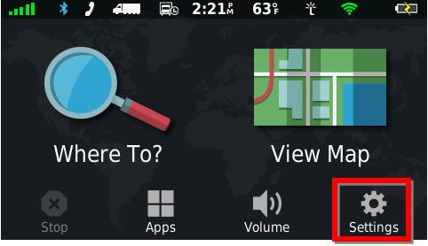

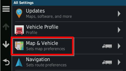

1. Tippen Sie auf Einstellungen

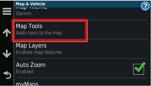

2. Tippen Sie auf Karte und Fahrzeug

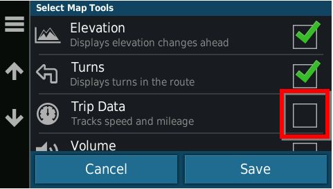

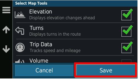

3. Scrollen Sie nach unten und tippen Sie Kartenextras
4. Tippen Sie auf das Kästchen neben Reisedaten, um es zu aktivieren.
    • Reisedaten sind bereits aktiviert, wenn das Kästchen mit einem Häkchen versehen ist
5. Tippen Sie auf Speichern
6. Halten Sie die Zurück-Taste gedrückt
7. Tippen Sie auf Karte

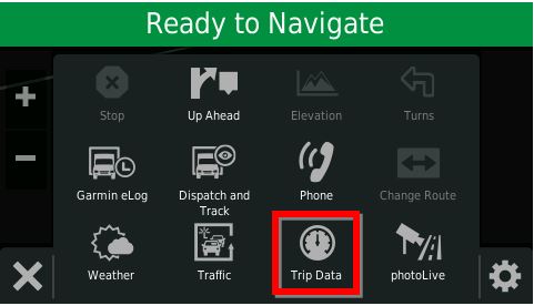

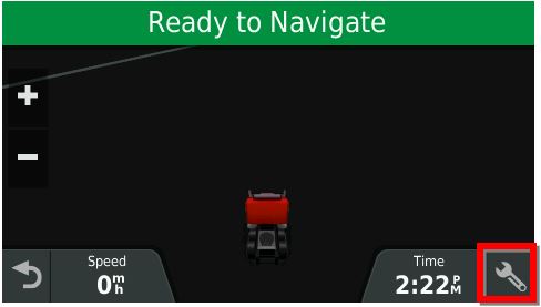

8. Tippen Sie auf den Schraubenschlüssel oder oder die Balken in der unteren rechten Ecke
9. Tippen Sie auf Reisedaten
Auf der rechten Seite des Bildschirms werden drei zusätzliche Datenfelder angezeigt. Sie können diese anpassen, indem Sie auf eines der Felder tippen, auf das +-Symbol neben dem gewünschten Datentyp und dann erneut auf die Schaltfläche "Zurück" tippen.
