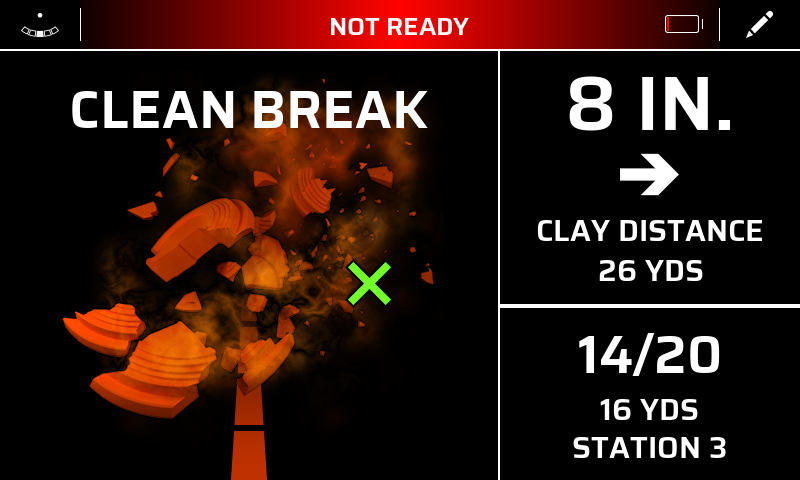

Schussmuster Treffer Beispiel

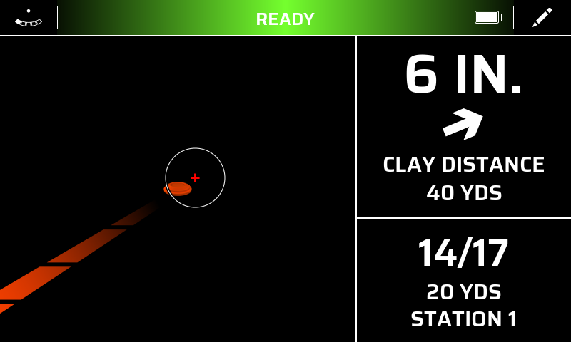

Schussmuster Fehlschuss Beispiel
