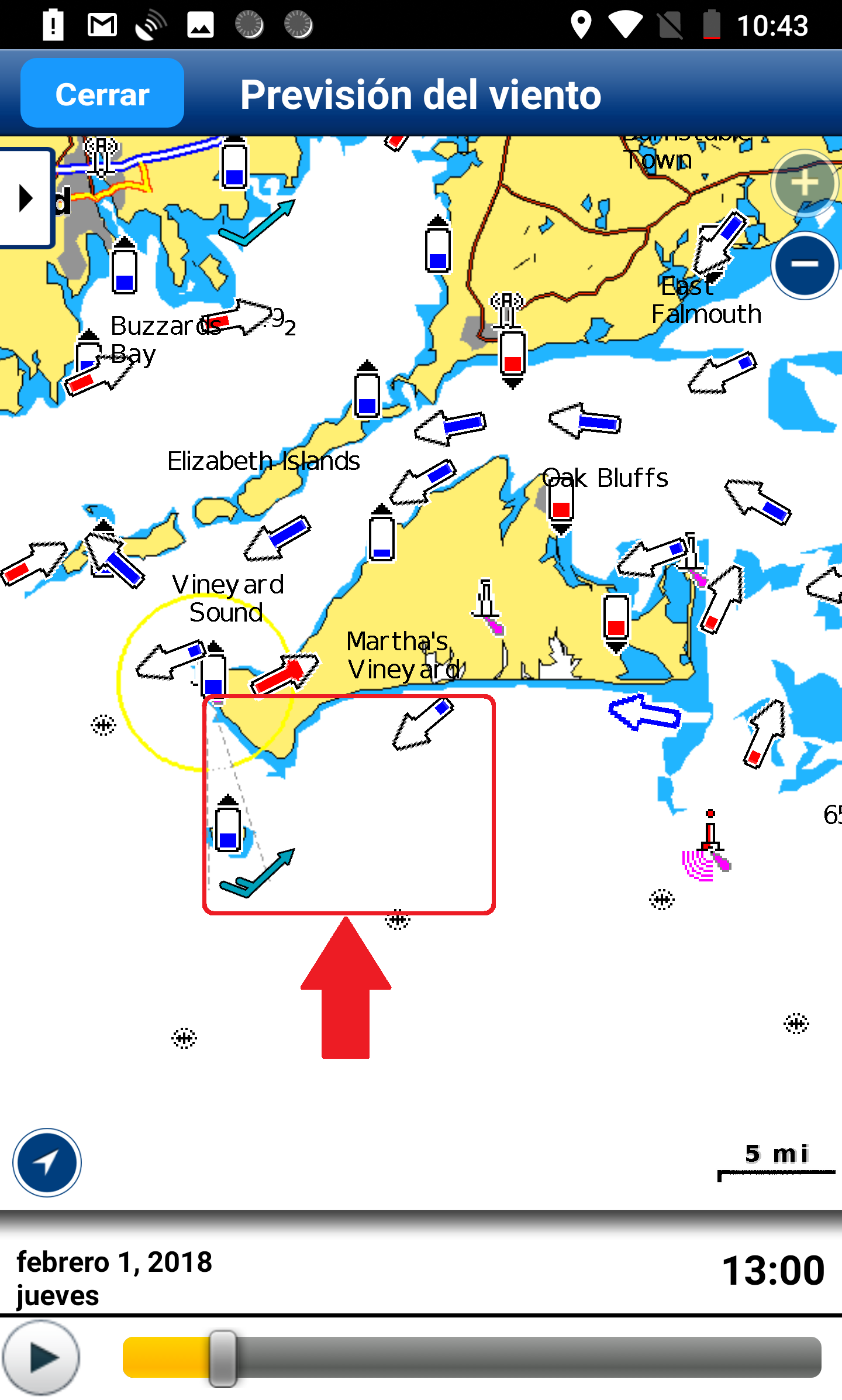

Por ejemplo, no es raro que un viento fuerte cause un retraso en el cambio o en la llegada de una marea. De la misma manera, cuando el viento está con la marea en la misma dirección, es posible acelerarlo. Los navegantes conocen muy bien esta situación ya que el viento contra la marea puede causar condiciones de navegación incómodas o inseguras en lugares donde el cambio de marea es significativo.
Ejemplo de un pronóstico de viento fuerte contra la dirección actual. Sin duda, las condiciones son difíciles con una corriente retrasada en esta entrada. (Fig. A)
