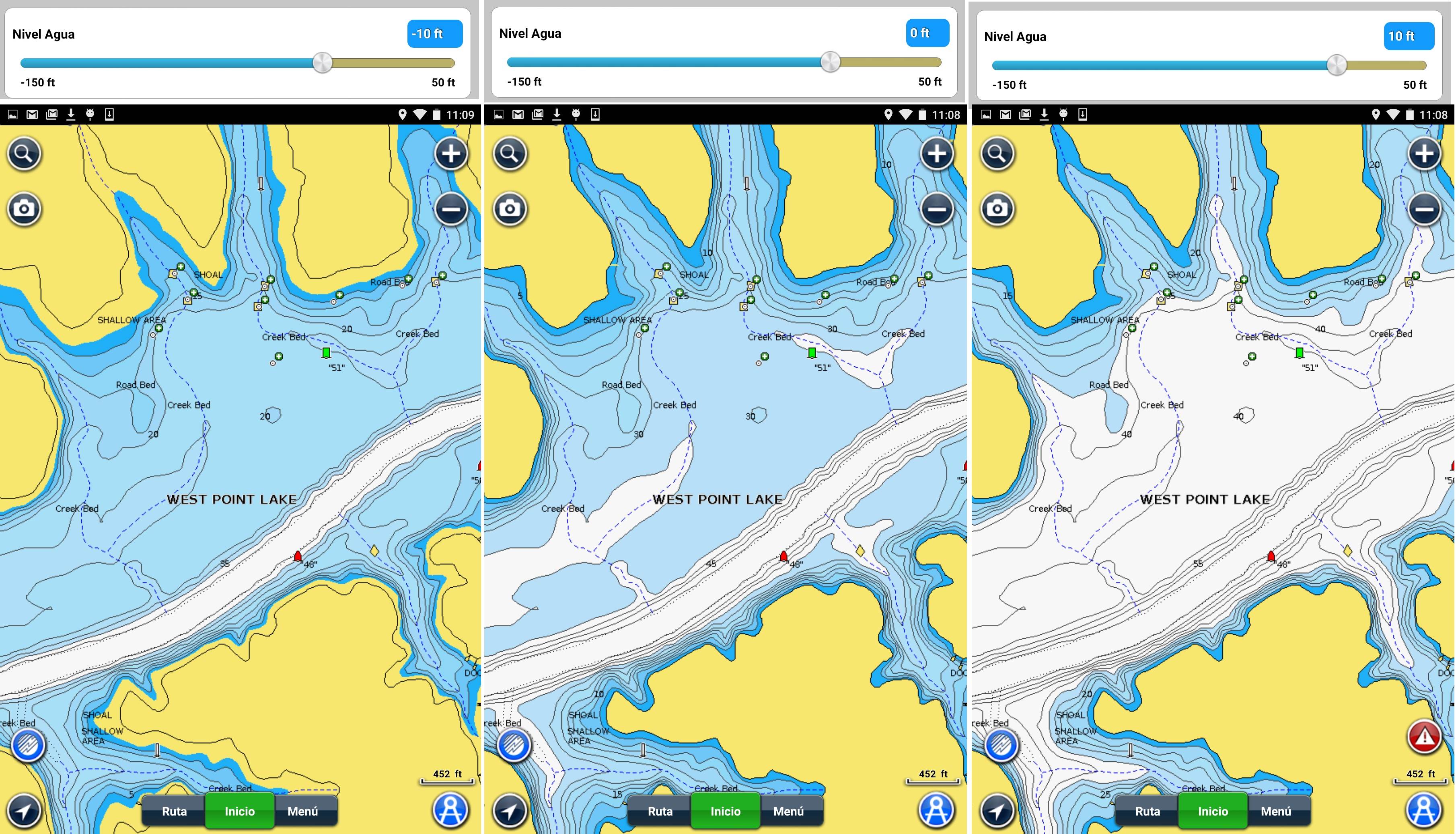

La función Nivel de Agua te permite ajustar la línea de costa y las profundidades a los niveles actuales del lago y está disponible con una suscripción activa en tu aplicación Navionics® Boating. Ajustar la configuración en una dirección positiva aumentará el nivel del agua, para señalar los tiempos de una inundación. Mover el control deslizando en una dirección negativa reducirá el nivel del agua, en casos de sequía o cuando un lago se drena.

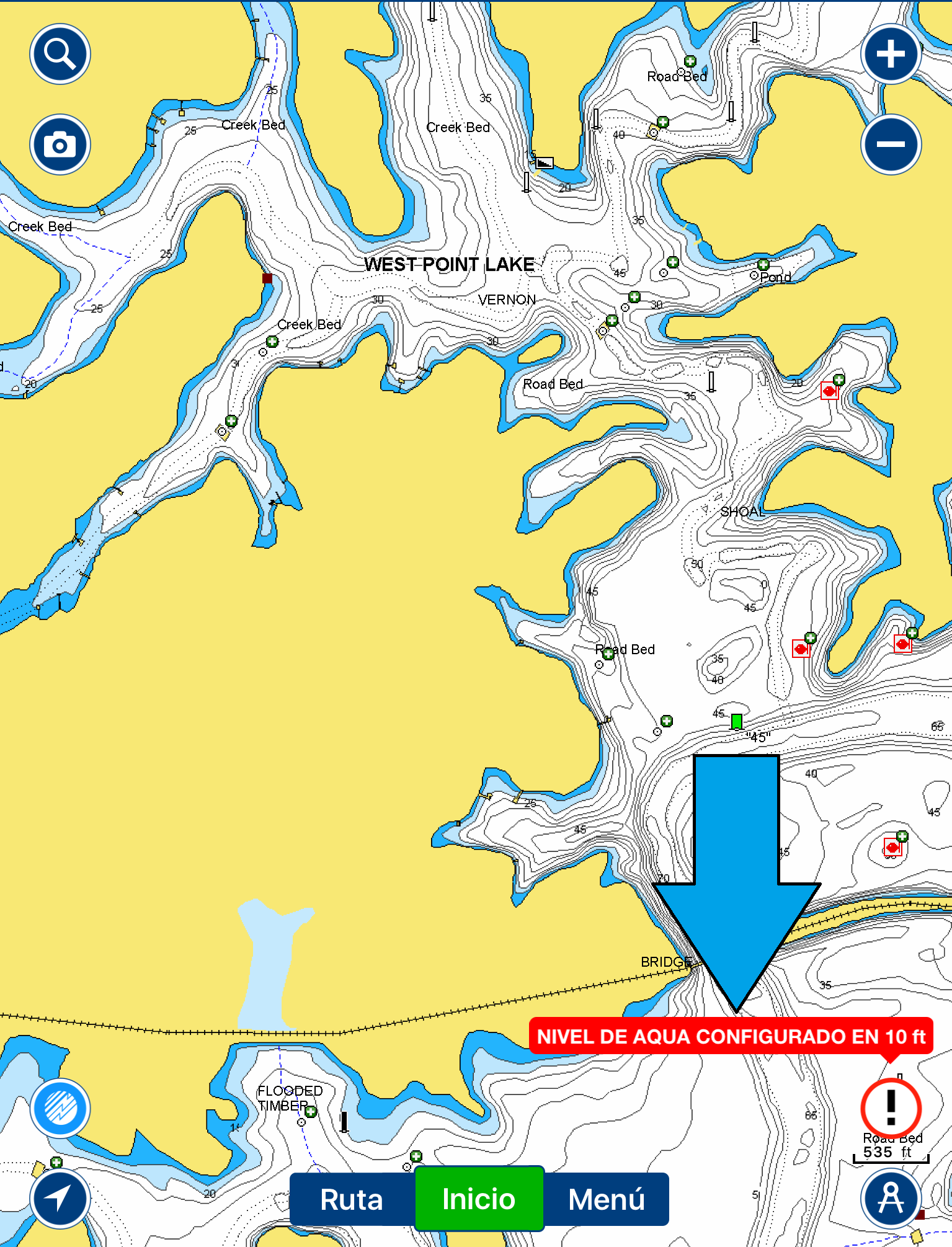

Si se cambia el nivel de agua a un número positivo, esto significa que el agua es más profunda respecto a la cartografía original y aparecerá una advertencia de peligro en la pantalla del mapa. Toca el símbolo rojo para obtener más información.
Para restablecer la información de profundidad en los valores originales, debes elegir el nivel de agua a 0 ft / mt / fthm.
Ejemplo de ajuste del nivel de agua
ejemplo muestra como designar el Nivel de Agua
Aviso de peligro por nivel de agua
Ejemplo del Nivel de Agua
