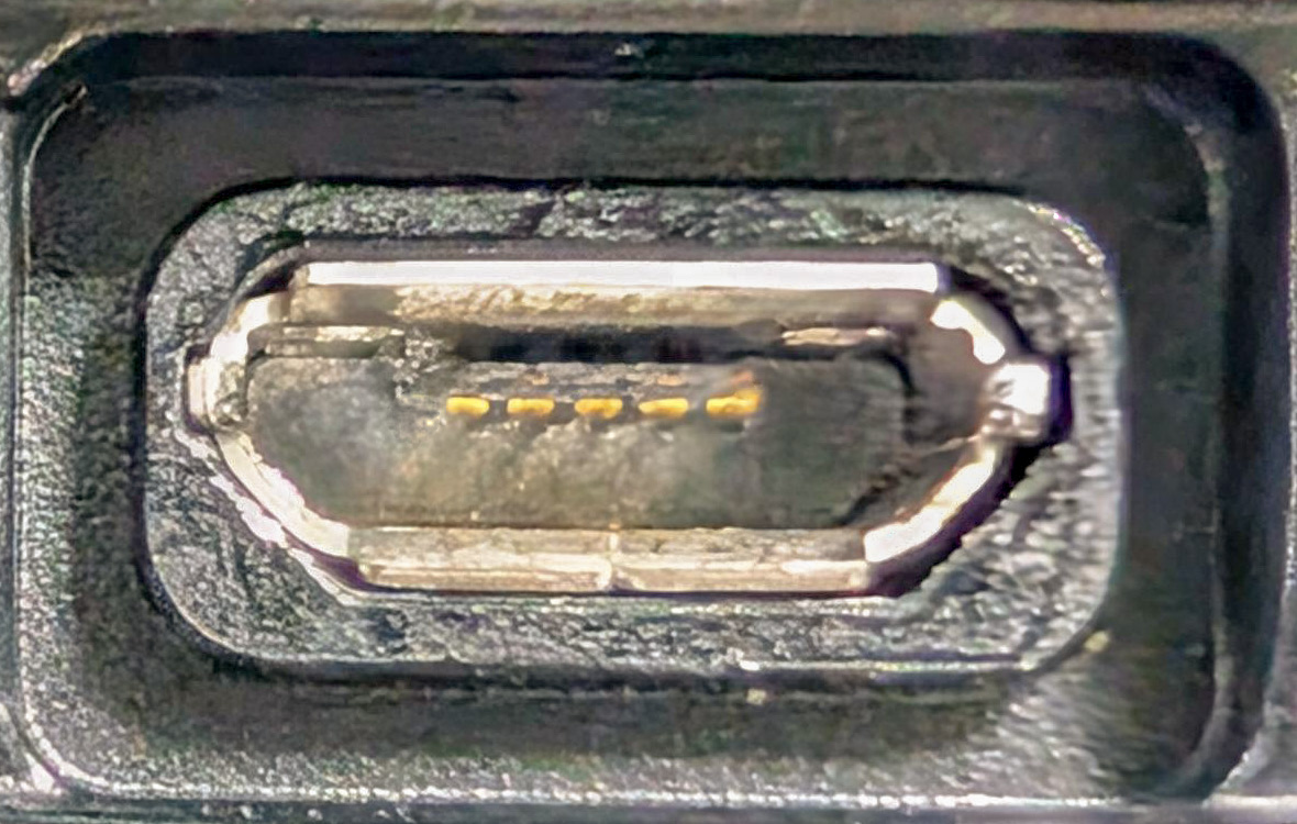

Ciclocomputadores Edge con Puerto de Carga USB
Para ciclocomputadores Edge® con un puerto de carga USB, si el puerto está visiblemente sucio, apague el dispositivo y, mientras está desconectado del cargador, utilice un paño o un bastoncillo de algodón para limpiar la zona alrededor del puerto.
NOTA: Si es necesario, puede humedecer ligeramente un paño o un bastoncillo de algodón con alcohol isopropilo. Si lo hace, deje que el dispositivo seque completamente antes de conectarlo a la corriente.
Si está dañado, consulte El Puerto Micro USB en Mi Edge No Funciona.
Ejemplo de Puerto y Cable de Carga USB-Micro sin Daños:
USB-Micro Jack on the bottom of an Edge devicemicro usb cable edge undamaged
