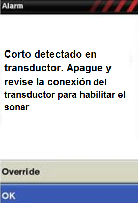

Cuando un P79 está conectado a una unidad Striker con el cable adaptador compatible, es normal recibir el siguiente mensaje:

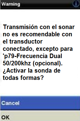

Al recibir el mensaje, debe seleccionarse la opción Overide lo que reuslta en la siguiente advertencia:
 Al resaltar y seleccionar OK, la unidad funcionará correctamente con el P79.
