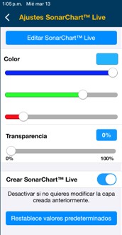

SCL
Configuración de SonarChart Live
  • Editar SonarChart Live: usa el dedo para deslizar el SonarChart Capa en tiempo real para eliminar áreas. Toca confirmar para guardar los cambios.
  • Ajustes de color: utiliza los 3 controles deslizantes o cualquier combinación para crear tu propia vista de color personalizados. Es importante tener en cuenta que rico (más oscuro) el color indica aguas poco profundas y que este parámetro está vinculado a la profundidad Sombreado en el menú Opciones de mapa. En agua más profunda que la profundidad Valor de sombreado, el Sonar Chart Live siempre aparecerá en blanco.
  • Transparencia: utiliza el control deslizante para ajustar la saturación del color y ver la Capa de carta Navionics debajo.
  • Crear SonarChart Live (alternar): corta la entrada de profundidad para que la grabación no se actualice en tiempo real. Puedes continuar viendo datos de SonarChart Live creados previamente en el mapa sin cambiándolo con una nueva entrada de datos.
