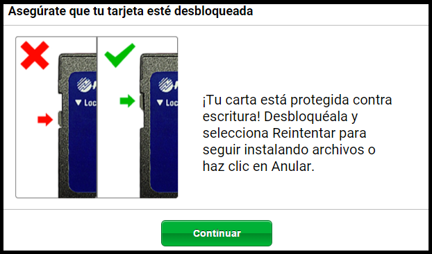

1. Asegúrate de que tu tarjeta no esté bloqueada asegurándote de que la pequeña pestaña en la parte superior izquierda del chip esté en la posición hacia arriba.
Muestra como desbloquear la tarjeta
