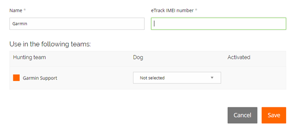

5. Syötä vaadittuihin kenttiin haluamasi nimi seurantalaitteelle ja laitteessa sekä tämän myyntipakkauksessa näkyvä IMEI-numero. Valitse myös aktiivisiksi niiden metsästysryhmien nimet, joille haluat seurantalaitteen olevan näkyvissä, ryhmien vieressä olevasta pudotusvalikosta. Tallenna sitten valinnat

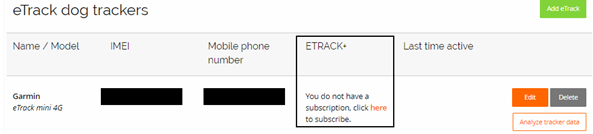

6. Nyt kun laite on lisätty tilillesi, voit tehdä ETRACK+ -tilauksen ETRACK+ -sarakkeesta. Seuraa sitten sivuston ohjeita tilauksen maksuvaiheeseen

    • Mene Profiili > Koiran seurantalaitteet. Varmista, että IMEI on kirjoitettu oikein ja ettei ETRACK+ -tilauksen päivämäärä ei ole umpeutunut
