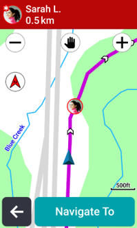

Si un incident est détecté par un Edge 1050, les autres appareils Edge 1050 pendant un GroupRide, les cyclistes qui font parti du GroupRide seront automatiquement notifiés et auront l'option de naviguer jusqu'au cycliste qui a signalé l'incident. Le cycliste qui a signalé l'incident aura la possibilité d'envoyer un message aux membres du GroupRide à l'aide d'une liste de messages prédéfinis. Les membres du GroupRide peuvent naviguer jusqu'au cycliste en détresse et envoyer un message aux membres pour confirmer qu'ils sont en train de répondre à l'incident.
groupride incident detection screen
