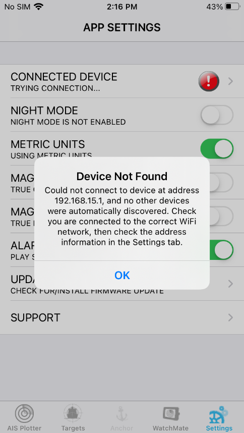

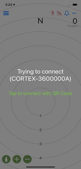

Cortex Trying to Connect      WatchMate Device Not Found Error

Il semble que lors de la mise à jour des applications Cortex Onboard et WatchMate dans iOS 14, le paramètre Réseau local est parfois désactivé par défaut et l'utilisateur n'est pas invité à confirmer si cela est correct.
En conséquence, les applications Cortex Onboard et WatchMate ne pourront pas se connecter complètement avec le transpondeur et afficheront le message Trying To Connect (Essai de connexion).

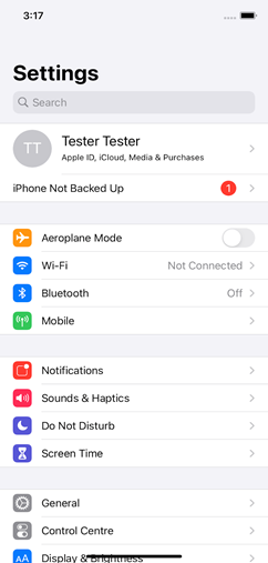

Ouvrez les paramètres
iOS Settings Screen

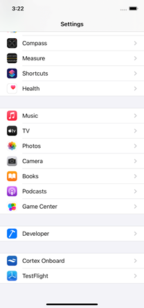

Faites défiler vers le bas jusqu'à ce que vous voyiez l'application, Cortex Onboard ou WatchMate.
iOS Apps Screen

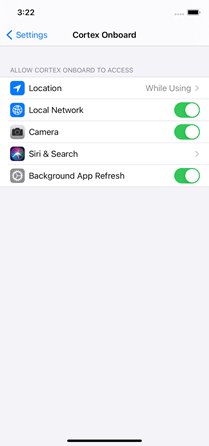

Sélectionnez l'application Cortex Onboard ou WatchMate et activez le réseau local si nécessaire.
iOS App Page listing various apps
