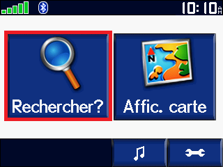

1. Appuyez sur Rechercher ?

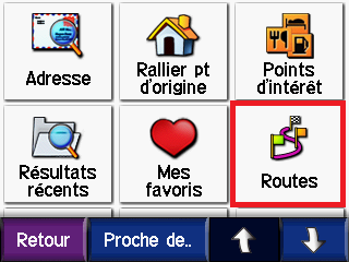

2. Appuyez sur Routes.

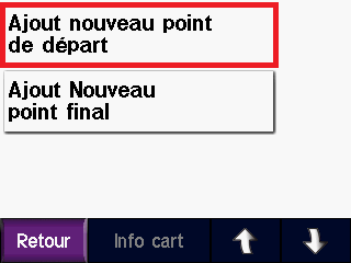

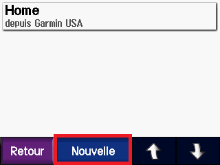

3. Si aucune route n'a été créée auparavant, appuyez sur Oui lorsque la fenêtre vous demandant de créer une nouvelle route s'affiche. Si des itinéraires existent déjà, appuyez sur Nouvelle.
4. Appuyez sur Ajout nouveau point de départ. (Notez que le point de départ n'est pas nécessairement l'emplacement d'où vous partez. Le point de départ sera le premier point que vous voulez rejoindre.)

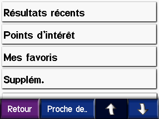

5. Utilisez les différentes fonctions de recherche pour choisir votre point de départ.

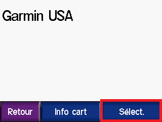

6. Appuyez sur Sélectionner.

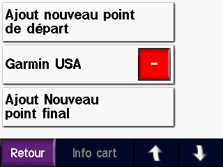

7. Appuyez sur Ajout nouveau point de départ ou Ajout nouveau point final pour ajouter un deuxième point.
8. Répétez les étapes 5 et 6 pour rechercher et ajouter le deuxième point.
9. Ajoutez jusqu'à 200 points en utilisant Ajouter un point de départAjouter destination finale ou en appuyant sur  .
  • Appuyez sur  pour ajouter une destination entre deux autres points.
  • Supprimez un point en appuyant sur  à côté du point de l'itinéraire.
10. Quand toutes les étapes désirées ont été ajoutées, appuyez sur Info carte. L’appareil calculera l'itinéraire et l’affichera sur la carte. L'itineraire sera automatiquement sauvegardé.
