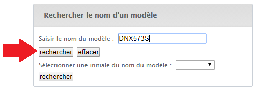

1. Accédez à https://www.kenwood.com/cs/ce/
2. Entrez le nom du modèle
modelnameRED
3. Cliquez sur Rechercher
4. Cliquez sur le nom du modèle ci-dessous
5. Faites défiler jusqu'à Mises à jour du micrologiciel
6. Cliquez sur le lien sous Mises à jour du micrologiciel
   7. Suivez les instructions de la page suivante pour télécharger et installer les mises à jour logicielles
