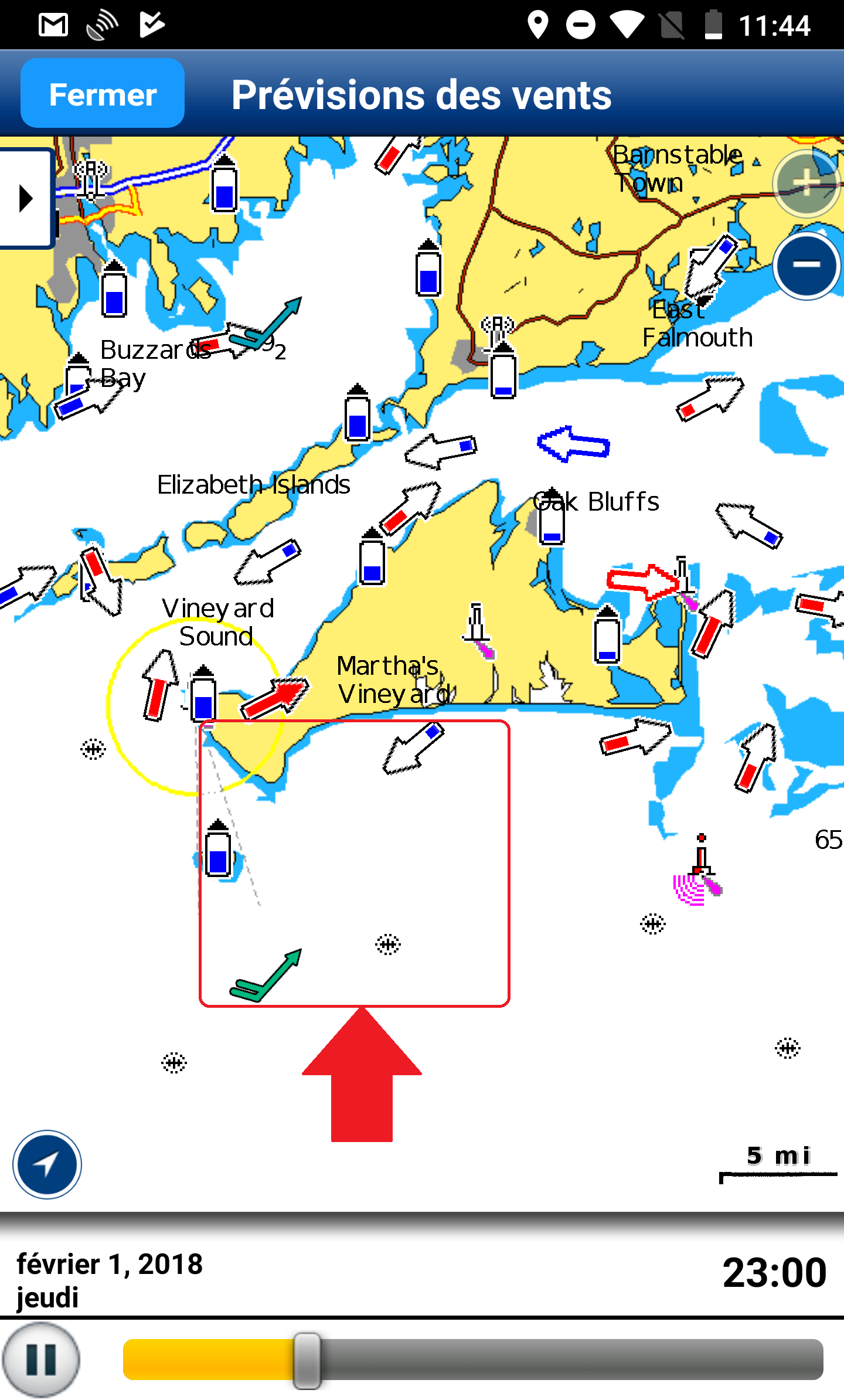

Exemple d'une prévision de vent fort en sens contraire de la direction du courant. Aucun doute sur les mauvaises conditions et les retards de courant dans cette entrée (Fig A).

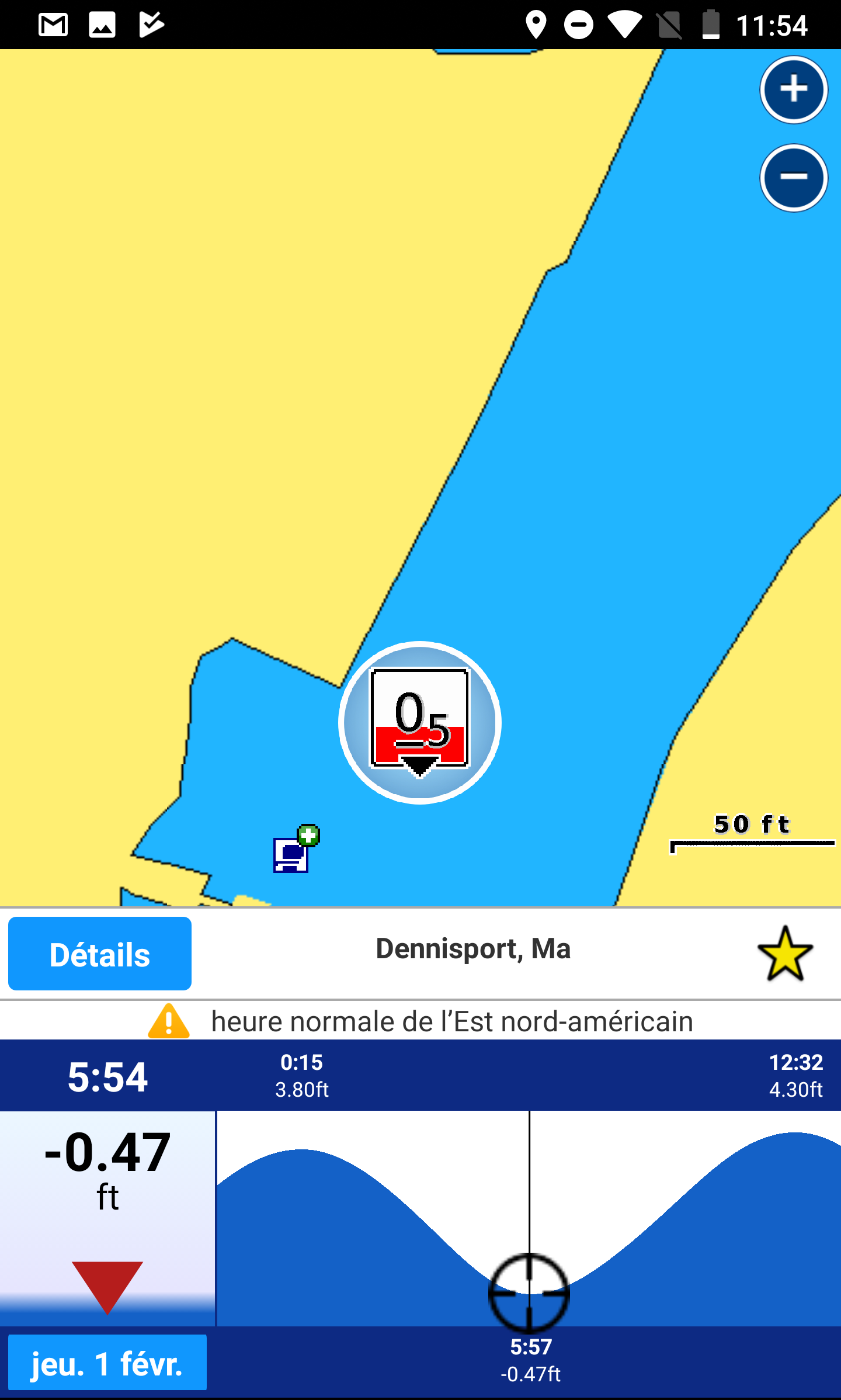

Dans l'exemple ci-dessous (Fig.B) cette prévision de marées est un peu différente à l'intérieur et à l'extérieur de cette entrée de 1 à 2 heures.

Fig. A                                                                                         Fig. B
L'image de gauche montre le contour de la station de courant dans l'entrée orientée vers l'est avec une flèche indiquant un vent d'est modéré. Image de droite montrant les détails du courant d'eau  cette prévision de marées est un peu différente à l'intérieur et à l'extérieur de cette entrée de 1 à 2 heures
